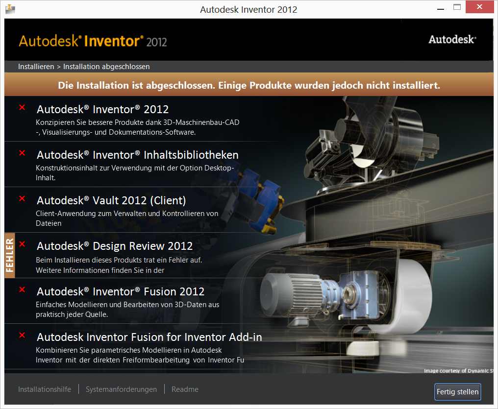

Ich wöllte mit die Testversion von Inventor Professional 2012
Installieren, es hat aber leider nicht geklappt. Sobald die Installation
startet bekomme ich nach ca. zwei Sekunden diese Fehlermeldung. Weiß
jemand wie ich das Problem lösen könnte?
Gast #3280354
Falls es jemanden interessiert, Ich habe das Problem gelöst, indem ich
vor der Installation Microsoft Visual C++ 2010  x86 Redistributable
deinstalliert habe
