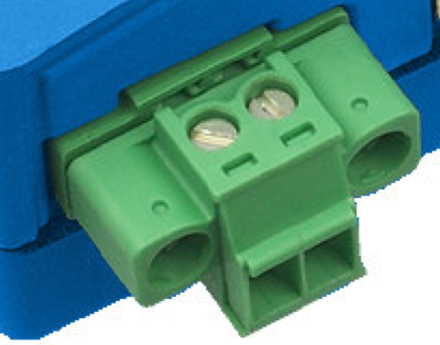

Hallo zusammen, kennt vielleicht zufällig jemand die Bezeichung des Steckverbinders auf dem Bild im Anhang? Vielen Dank im Voraus! Grüße Kim

Hallo, sieht mir schwer nach einem WAGO steckverbinder aus, die Drähte / Litzen werden mit Aderendhülsen eingelegt und dann mit den 2 oberen Schrauben angeschraubt. Gruss Ich glaub das ich solche mal von Phoenix Contact gesehen habe. Schau mal hier: https://www.phoenixcontact.com/online/portal/de?1dmy&urile=wcm%3apath%3a/dede/web/main/products/subcategory_pages/PCB_plug-in_connectors_P-20-05/b19b154c-ed72-4c95-9758-90ee013a2583 Gruß Dominik Oder der hier: http://www.ptr.eu/index.php?id=161&AKID=212&L=0 Um es genauer zu bestimmen müsstest du mal das Teil auseinander ziehen und Abmessungen nennen.
#3281442
Das hier ist etwas ähnliches, aber nicht so flach wie im Bild. Wahrscheinlich paßt der Stecker aber trotzdem: http://katalog.we-online.de/de/em/691_343_710_0xx http://katalog.we-online.de/de/em/691_340_500_0xx

Danke für die vielen Antworten! Ich habe z.Z. auch nur diese Bild ...
#3282166
Der müsste von Phoenix sein, gibts bei Mouser in Einzelsstücken: http://de.mouser.com/ProductDetail/Phoenix-Contact/1850851/?qs=sGAEpiMZZMsDddcp1dBDJOrXMrFmZFLl5012TdvLjP8%3d gk Antwort schreiben |
