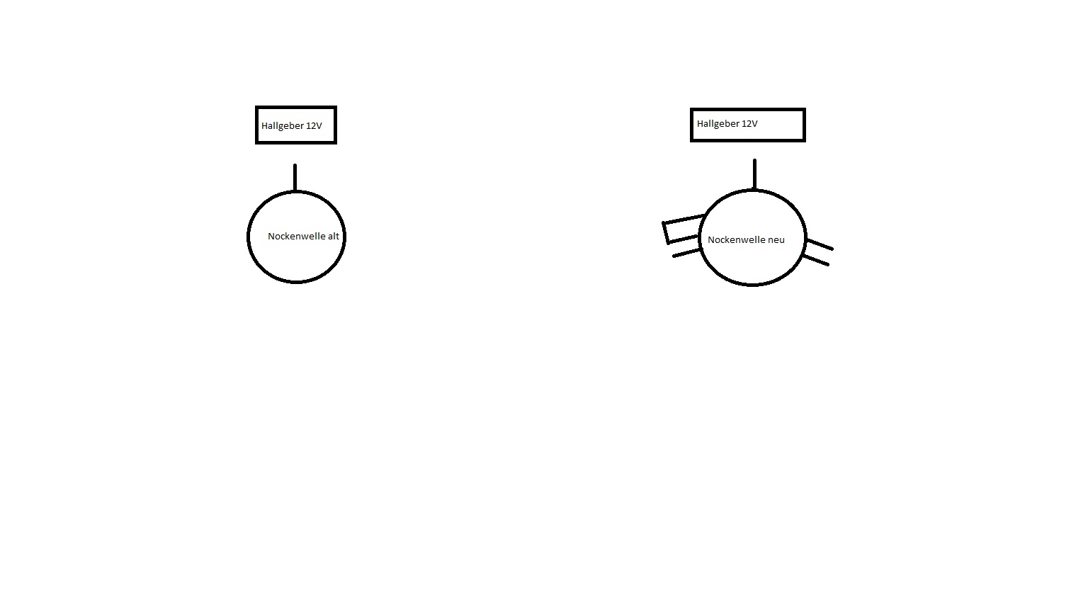

ich habe folgendes "Problem":
Ich habe in meinen Auto einen Motor umgebaut. Selbe Typ nur eine neuere
Generation. Jetzt habe ich an der neuen Nockenwelle ein anderes
Hallgeber Signal als auf der alten. Die alte Nockenwelle hatte nur 1
Zahn um das Signal zu messen. Die neue hat jetzt aber 3 Zähne zur
Abnahme und das Motorsteuergerät kann dieses Signal nicht verarbeiten.
Ist es irgendwie möglich das Signal so zu manipulieren das nur noch 1
Zahn zum Steuergerät durchgeleitet wird. Ohne das ich "mechanisch"
irgendwas am Abnehmer ändern muss.

Das koennte man sicher mit einigem Aufwand hinbekommen.
Allerdings braucht der neue Motor eben auch das neue Steuergeraet.
Vermutlich hat das der Hersteller bewusst so gemacht, um eben genau das
sicherzustellen.

Ich habe mal ungefähr gezeichnet wie das aussieht. Werde wohl die
anderen Zähne da wegschleifen müssen. Dachte ich könnte das so irgendwie
hinbekommen da das sehr viel Aufwand ist,

Noch einmal:
Der neuere Motor braucht ganz sicher andere Werte zum Betrieb.
Spaetestens zum Einhalten der Abgaswerte wird das absolut noetig sein.
Mach was Du willst, aber einen neueren Motor mit einem alten
Steuergeraet betreiben zu wollen, sollten nur Leute versuchen, die ganz
genau wissen, was sie da tun.

Der Motor läuft. Das Einzige ist das die Kontrolle leuchtet wegen dem
Fehler. Der Geber dient nur zur Zylindererkennung sonst nix. Es hat
absolut nix mit Abgaswerte oder dergleiche zu tun. Die Nockenwelle wurde
nur so geändert um auch eine Notlauffunktion zu gewährleisten wenn der
Kurbelwinkelsensor ausfällt bzw. defekt ist. Ansonsten ist der komplette
Motor baugleich.
