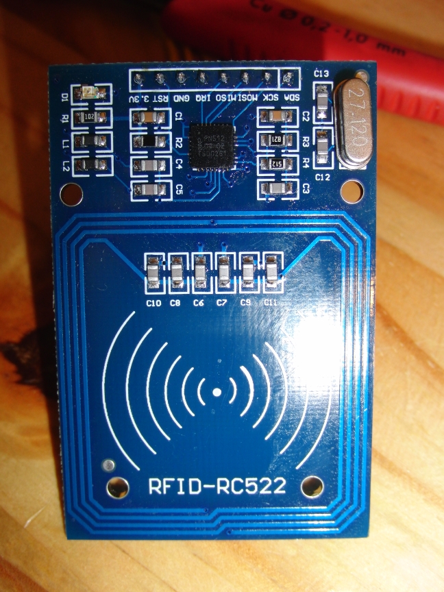

OP #3293077
Da ist ein PN512 drauf (leider in Version 1.0). Ich wollte erst die CPU
runterlöten und mich dort an die SPI-Pads dranhängen.
Habe mich dann aber doch umentschieden:
Ich hatte noch so ein RFID-Board aus China mit einem MFRC522 drauf.
Diesen habe ich mit Heißluft entfernt und ebenfalls den PN512 aus dem
Basiskartenleser entlötet. Dann alles schön mit Flußmittel eingeschmiert
und den PN512 mit Heißluft auf der MFRC522-Platine eingelötet.
Abschließend noch mit Lötkolben und etwas Lötzinn aussen die Pins
abgefahren.
Mit dieser Platine (siehe Foto) läßt sich wesentlich besser spielen, als
mit meiner ursprünglichen Idee...
