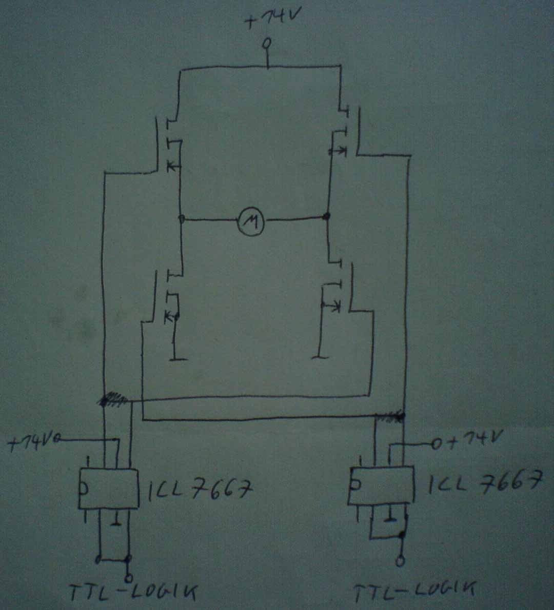

Ich hab mir eine H-Brücke aus 4 BUZ11 zusammengebastelt und will damit
einen mindestens 4A Motor ansteuern. Wenn ich nun manuell (also direkt
0V oder Versorgungsspannung) an die Gates der MOSFETS anlege,
funktioniert das auch wunderbar in beide reichtungen. Nun soll die
Brücke mit einem µC gesteuert werden. Also Treiber her! Ich hab grad
den ICL7667 da. Der ist für den Spannungsbereich (14V) ausgelegt und
sollte theoretisch klappen. Wenn ich allerdings den Motor anschalten
will, passiert nichts und einer der beiden Treiber wird heiß und brennt
ab. Wenn ich anstatt des Motors 2 LEDs nehme und dan die beiden
Drain-Pins die Vorwiderstände schalte funktioniert das wunderbar. Erst
wenn an die Drain-Pins die Versorgungsspannung direkt angeschlossen
wird, raucht der Treiber ab. Verstehe ich nicht. Die Treiber sind doch
nur am Gate der MOSFET's dran!!!
Weiß da jemand was zu?

von Unbekannter (Gast)
Schaltplan (komplett und leserlich bitte).
von Tabaluga (Gast)
Hier der Schaltplan
Ich hoffe jemand kann mir helfen...
von emil (Gast)
mit icl7667 geht das nicht;
du brauchst für die oberen mosfets spezielle high-side drivers mit
bootstrap;
nimm' hip2100 von intersil oder was von international rectifier-ir2110
z.b.
von Tabaluga (Gast)
ok, also hab ich was falsch gemacht. kannst du mir erklären was falsch
ist bzw. was high-side driver sind und was bootstrap ist?
von emil (Gast)
sorry, habe jetzt nicht viel zeit;
das problem ist, das der obere mosfet keinen massebezug für das
ansteuerungssignal hat, deswegen verwendet man s.g. floating gate
drivers - dies könnte ein impulstrafo oder eben einer der genannten
ic's sein; der erzeugt dann eigene stromversorgung für den high-side
driver mithilfe der bootstrap schaltung-diode+elko;

von Tabaluga (Gast)
ok, das hat mir soweit geholfen, danke!
@ all
wenn ich an für die oberen beiden Transistoren gegen p-Kanal
austausche, dann ergibt sich doch das Problem nicht merh, oder?
Natürlich ist mir klar, dass ich dann einen Treiber für einen p-Kanal
Transistor brauche...
Ja, die oberen durch P-Kanal und ersetzen und ensprechende Treiber geht
natürlich auch.
