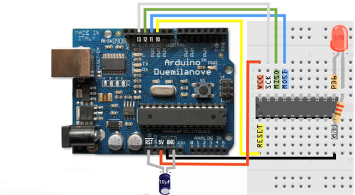

ich habe vor, einen atmega8 mit WinAVR mit C zu programmieren.
Da ich kein ISP-Kabel besitze, will ich einen Arduino Mega 2560 in
seiner Funktion als "AVRISP" verwenden (siehe Anhang).
Ich habe mich nun mit diversen Tutorials beschäftigt und die absoluten
Grundlagen auch mehr oder weniger verstanden.
Nun habe ich den vorschriftsgemäß über den Arduino mit dem PC
verbundenen atmega8, ein einfaches Programm und schließlich die Makefile
(dort bin ich mir allerdings noch nicht 100%ig sicher).
Meine Frage wäre nun, wie ich den µC konkret mithilfe von WinAVR
programmiere, wenn ich grundätzlich alles fertig vorliegen habe.
Also "welche knöpfe muss ich drücken", damit das Programm, wenn mit
Makefile und AVRISP alles stimmt, auf dem µC geladen wird?
Ich würde mich sehr freuen, wenn mir jemand weiterhelfen könnte.

Beim Makefile habe ich mit Hilfe von "MFile" aus dem WinAVR-Paket
lediglich "MCU = atmega8", "AVRDUDE_PROGRAMMER = avrisp" und
"AVRDUDE_PORT = com4" gesetzt. Den rest habe ich im Ausgangszustand
belassen.

Hallo.
Anbei ein grober Ueberblick:
1) Programm/ Firmware schreiben, sagen wir datei.c.
2) Diese mittels "avr-gcc datei.c -c -o datei.o" compilieren -> erzeugt
datei.o
3) Dieses Binaerobject linken: "avr-gcc datei.o -o datei.elf". Dies
erzeugt eine fertige firmware im "[e]xtended [l]inker [f]ormat"
Diese Datei enthaelt alle Sektionen deiner Firmware getrennt. (Flash,
PROGMEM, EEPROM, initialisierte und nicht initialisierte Varibalen)
4a) Eine Datei generieren, die die gewünschten Sektionen enthaelt und in
den AVR geladen werden kann. Da bei AVR die .text
(Maschinencode+PROGMEM) und .data (initialisierte Variablen) in den
Flashspeicher geladen werden muessen, erstellt  "avr-objcopy -j .text -j
.data -O ihex datei.elf datei.hex" die notwenige HEX Datei (im ihex
Format)
4b) Sollte ein zusaetzlich EEPROM Inhalt benoetigt werden: "avr-objcopy
-j .eeprom -O ihex datei.elf NUR-eeprom.hex" Die eeprom.hex muss
allerdings separat in den AVR geschrieben werden.
5) "datei.hex" im gewünschten Programm auswählen und einprogrammieren
6) AVR starten - Spass haben  ;-)
