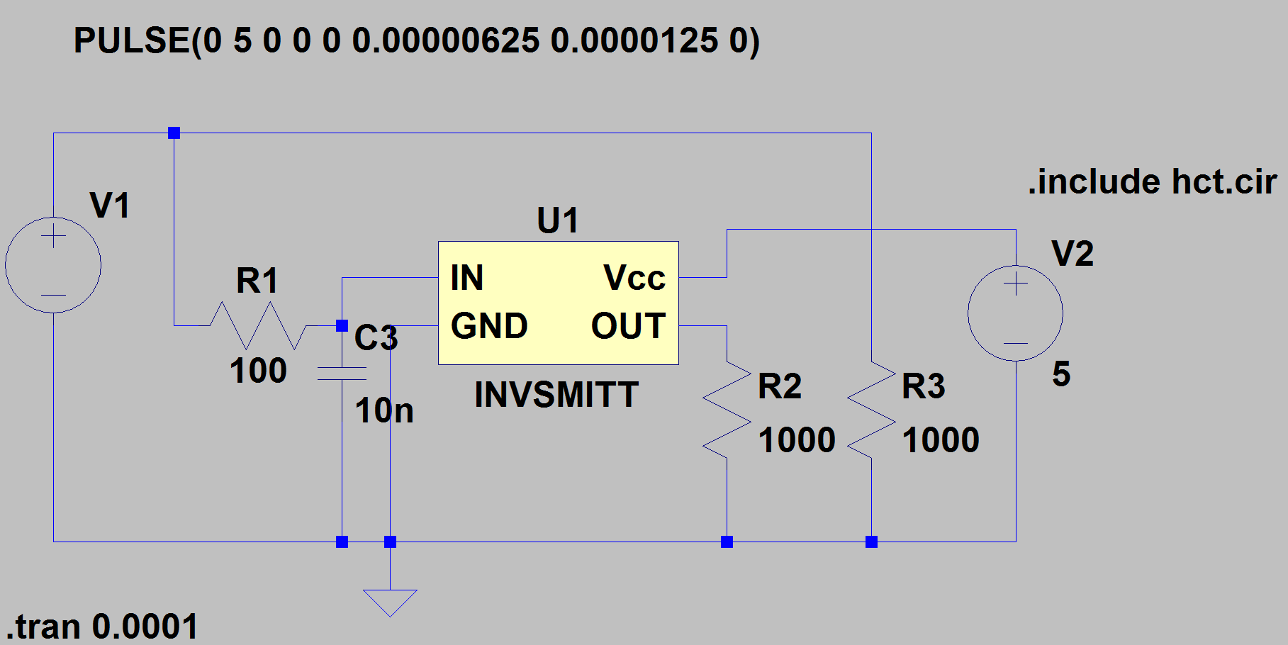

von Julian dC (Gast)
Hier habe ich nochmal ein Bild von meiner schaltung gemacht mit den
Einstellungen.
von Helmut S. (helmuts)
.lib hc_tnomi.cir
Außerdem ist der Wert des Subcirircuits
INVSMTT
Du hast INVSMITT geschrieben.
1. Dein include hct.cir muss übrigens weg.
Die Netlist Order in den Pins des Symbols muss laut Subciruit so0 sein
IN 1
OUT 2
VCC 3
GND 4
.SUBCKT INVSMTT  20  30  80 90
*IN=20, OUT=30, VCC=80, GND=90
XINP  20  25  80  90    SMTTL1N
XINV  25  35  80  90    INVN
XOUTP 35  30  80  90    OUTPN
.ENDS
Ich danke dir, jetzt Funktioniert alles :) ich hatte hct.cir benutzt
weil ich dachte man muss das so als ober circuit einbinden und er sucht
sich dann da das aktive raus aus den unterdateien ;).
Ich denke damit ist dieser Thread geschlossen.
