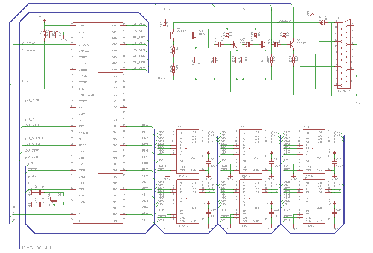

Brauche Hilfe beim Ansteuern eines v9958 mit Arduino
OP #3283261
nachdem ich in einem anderen Forum vergeblich auf Hilfe gewartet habe,
kehre ich mit meinem Anliegen demütig zu euch zurück.
Un zwar habe ich mal einen Bausatz mit dem z80 und dem v9958 ergattert,
jedoch ohne Schaltplan oder Ähnliches.
Darum habe ich versucht einen Schaltplan für den v9938 zu verwenden, da
ich für den v9958 nichts gefunden habe.
Ich habe erstmal einen Testaufbau auf einem Steckbrett gemacht und ein
kurzes Testprogramm für den Arduino Mega2560 geschrieben.
Leider funktioniert es nicht (kein Signal am Fernseher) und ich habe
auch keine Möglichkeiten den Fehler zu ermitteln.
Es könnte an der Hardware oder aber auch an der Software liegen.
Ich hoffe ihr könnt mir irgendwie weiter helfen.
