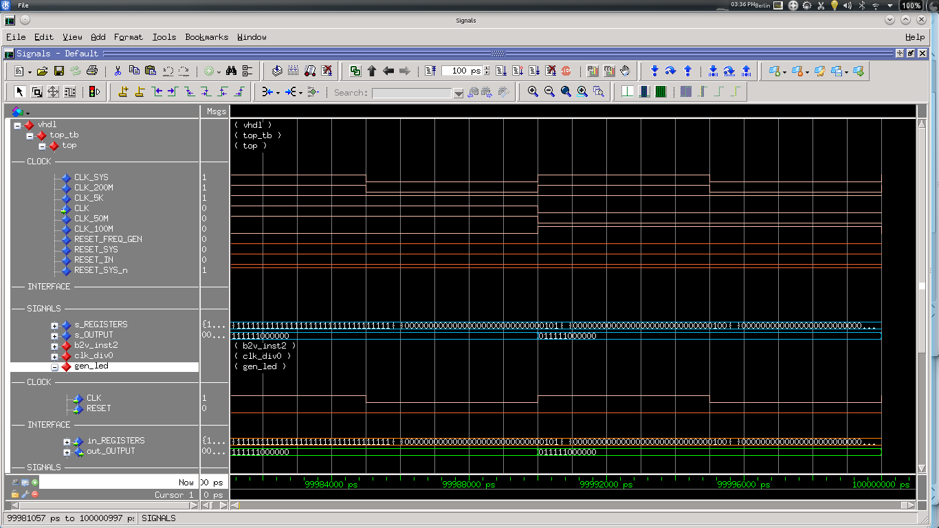

Bin nun weiter:
proc plot { inst } {
  echo plotting $inst "\n"
  set entity_name "top"
  set hirac [string trim [string map {"/" " "} $inst] ]
  set group [join [split $hirac " "] " -group " ]
  add wave -group vhdl -group $group -divider -height 32 CLOCK
  foreach sig [ find signals /$inst/CLK* ] {
    add wave -group vhdl -group $group -color #F5BCA9 $sig
  foreach sig [ find signals /$inst/RESET* ] {
    add wave -group vhdl -group $group -color #FE642E $sig
  add wave -group vhdl -group $group -divider INTERFACE
  foreach sig [ find signals /$inst/in_* ] {
  foreach sig [ find signals /$inst/out_* ] {
22
  foreach sig [ find signals /$inst/io_* ] {
23
24
25
26
  add wave -group vhdl -group $group -noupdate -divider -height 32 SIGNALS
27
  foreach sig [ find signals /$inst/s_* ] {
28
    add wave -group vhdl -group $group -color #00BFFF $sig
29
30
31
32
foreach ent [lsort [find instances -recursive /top_tb/* ] ] {
33
  echo $ent "\n"
34
  plot [lindex $ent 0]
35
Läuft nun Fehlerfrei durch, aber statt $group so wie gewünscht mit in
den Aufruf zu integrieren wird es als String gewertet aller -group
Gibt es da noch eine Idee?
Danke euch ;-)
