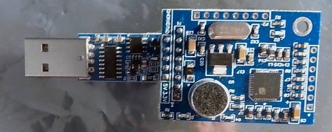

Habe das obige Modul LDV-7 mit dem Chip LD3320 gekauft. Siehe Foto. Vielleicht kann man ein Notaus-Kabel damit machen, das bei Schreien eine Maschine abschaltet.
Darauf: LD3320 von [ www.icroute.com ] Audio Vorverarbeitung auf dem Chip sowie ein Computer in dem Chip der einfache Worte unabhängig vom Sprecher erkennt. Die Wörter soll man in ein String-Array im Quellcode eintragen und ein Compilat daraus auf dem Modul installieren. Es wird nicht der LD3320 programmiert sondern ein zweiter µC, der STC11L08XE von [ www.stcmicro.com ]. Das Modul LDV-7 mit u.a. diesen beiden µC-s hat ein UART-Interface das über den mitgelieferten USB-UART-Adapter (siehe Foto) erreichbar ist.
