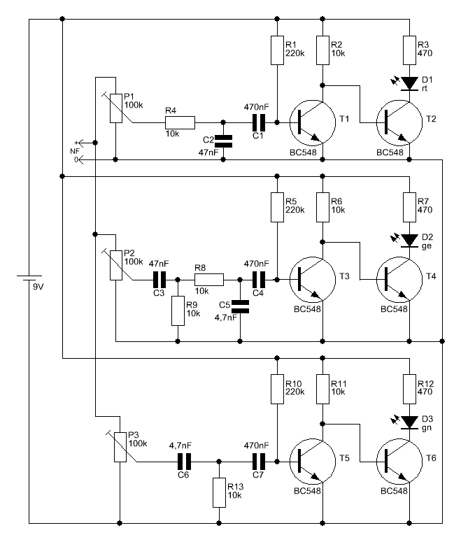

ich möchte mir für die 12Volt LED RGB Stripes die es überall zu kaufen
gibt, eine Musiksteuerung bauen (bauen, nicht kaufen ;)).
Und zwar sollten die LEDs im Takt der Musik aufleuchten, möglichst alle
Farben abwechselnd.
Das ganze soll ohne µC realisierbar sein.
Irgendwelche Ideen ob es ICs gibt oder ob man so etwas diskret aufbauen
kann?
Viel Dank schon mal.
Viele Grüße

Wenn du einfach darüber mal nachdenken würdest und ggf. eine
Suchmaschine deiner Wahl nutzen würdest, bräuchten wir auf Fragen aus
dezenter Bequemlichkeit nicht zu antworten ;)
Nein, es kann nicht nur Rot, Grün und Blau dargestellt werden. Jede
Farbe ist für einen, sagen wir mal, bestimmten Frequenzbereich. Das
heißt es kann durchaus vorkommen, dass du die wildesten Farben bekommst.
Nimm statt irgendwelcher MOSFETS einfach nen größeren NPN an dieser
Stelle und gut ist.
Grüße,
Zeig mal ein wenig eigeninitiative!
