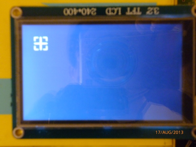

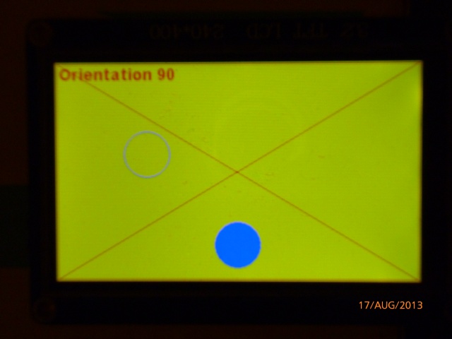

Servus allerseits
Betrifft Ansteuerung des LCD
http://www.ebay.com/itm/220868658506?ru=http%3A%2F%2Fwww.ebay.com%2Fsch%2Fi.html%3F_from%3DR40%26_sacat%3D0%26_nkw%3D220868658506%26_rdc%3D1
inklusive Touchpanel Handling.

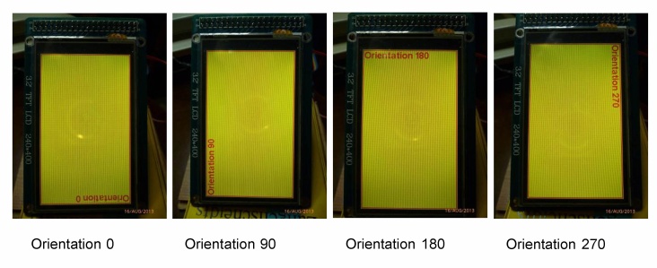

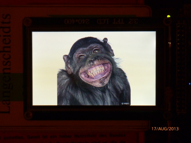

Der beiliegende Code ist zwar für einen STM32F407 bestimmt, ist aber
(meiner Meinung nach) soweit klar geschrieben, dass eine Portierung auf
einen anderen Controller nicht schwer sein sollte.
Zu beachten ist nur, dass ich manche Ascii Zeichen dazu benutzt habe, um
türkische Zeichen zu generieren: siehe Methode Translate()
Einfach mit GLCDFontCreator2 einen neuen Font-Header generieren.

Hallo Manfred,
irgendwie scheinen mir diese 400x240 bzw 400x272 alle ziemlich gleich zu
sein. Ich weiß, daß es mindestens einen Clone des 7843 Touch Controllers
gibt der einem gelegentlich bei den Shenzen-Displays bei Ebay über den
Weg läuft. Weißt du, ob der verwendete LCD-Controller zum Controller
Himax HX8347-D kompatibel ist?
