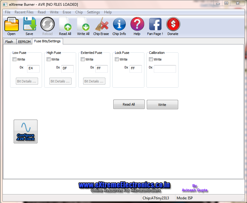

ich will einen ATtiny2313 Programmieren.
Dabei sollen folgende Fuses gestzt werden:
http://www.getchip.net/wp-content/uploads/fuse.png
Ich nutz aber das Programm "eXtreme Burner - AVR"
Bei dem sind folgende Fuses wie im Bild möglich. Fuse E4 wird den 8MHZ
Takt vorgeben?
#3285498
Nunja, der Wert der "Low Fuse" ist hier 0xE4. Das bedeutet das der
interne RC-Oszilator als Taktquelle benutzt wird, und dass die CPU nicht
den div8-Teiler benutzt, also mit den vollen 8MHz arbeiten würde, und
die SturtUp-Zeit zur Stabilisierung des Oszilators ca. 65ms beträgt.
