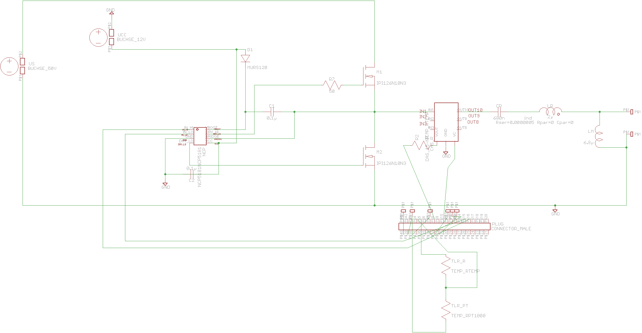

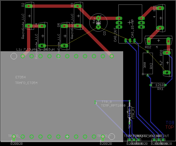

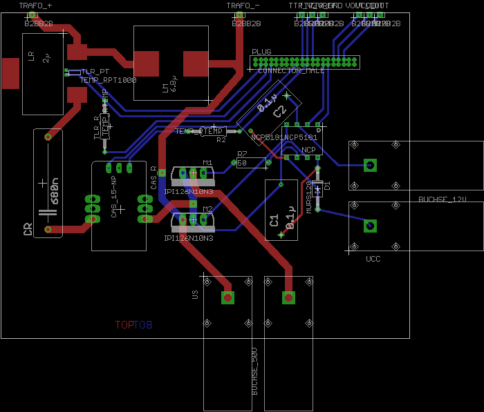

erste Platine - Bitte um Feedback
Gast #3285800
ich bräuchte ein bisschen Feedback zu einer Platine, die ich mit Eagle
erstellt habe. Für mich sieht das soweit ganz gut aus, das ist aber
leider meine erste. Ich würde also lieber auf euch, als auf mein Gefühl
hören.
Das ganze soll ein Spannungswandler werden.
ein paar Erklärungen:
- Die ganze Platine hat ca die Maße 100x180mm. Da ich aber nur Eagle
Light zur Verfügung habe, musste ich die Platine aufteilen. Die mit
"B2B" bezeichnten Teile sind imaginär, die Leiterbahnen sollen in
Wirklichkeit auf das entsprechende Gegenstück treffen.
- Der Plan war, dass auf TOP nur der eigentliche Kreis ist und auf BOT
die Sensorbahnen, was leider nicht ganz geklappt hat. Die dicken Bahnen
sollen ca 25A leiten, die dünnen sind für Sensoren.
- Groundflächen fehlen noch
- Die Luflinien beim zweiten Bild sind GND
- Die rechte Buchse liefert 12V für den MOSFET-Treiber
- Die untere Buchse ist die Eingangsspannung (50V)
- R01+R02+R03 sind die Ausgangswiderstände
- CAS_15 sind Stromsensoren (LEM)
- LR, LM sind Induktivitäten
Danke schon mal für euer Feedback

LLC_out lässt sich locker einseitig lösen, was in der Produktion
billiger wird und auch angenehmer zu Löten sein sollte.
Hier kannst du auch durch geschickteres Platzieren der Bauteile noch
einiges an Platz sparen. Auf den ersten Blick: Dioden drehen, die Teile
rechts oben nach rechts verschieben und schon ist die Leiterplatte 2cm
kleiner.
Welche Ströme sollen fließen? Die Gleichrichter-Dioden sehen ziemlich
dick aus, reicht die Leiterbahndicke?
auch bei den Signalen, bei denen kein nennenswerter Strom fließt spricht
nicht viel dagegen, diese etwas dicker zu machen v.a. wenn man selber
ätzt.
LLC_in: wenn es so ist wie ich denke, ist die Stromschleife des Wandlers
sehr groß, siehe Link oben.
Beim Treiber (NCP5181) sind die Leiterbahnen sehr stark gedrängt, das
geht deutlich schöner. Durch bessere Platzierung der Kondensatoren
kannst du zudem alles auf einen Layer packen (C1 und C2 sehen mechanisch
übrigens sehr groß aus, müssen die so dick sein?).
Brauchen M1 und M2 Kühlung? Wenn ja: lieber am Platinenrand und
nebeneinander platzieren, damit sie (wenn möglich) einen Kühlkörper
teilen können. Genauso kannst du hier die Leiterbahn vom linken Pin von
M2 auf Top lassen, dafür die vom mittleren auf BOT - spart einen Via und
damit eine Fehlerquelle...
Müssen die Buchsen so dran hängen? Sieht für meine Begriffe etwas
komisch aus ;)
Genauso können die Leiterbahnen durchaus dicker sein.
Lad doch mal .brd und .sch hoch - vielleicht findet sich hier ein
freiwilliger, der dir ein paar Verbesserungen einbaut :)
Edit: Willst du bei den Stromsensoren wirklich nur eine Wicklung
verwenden?
Welche Ströme sind zu erwarten?
HTH

Danke für die ausführliche Antwort!
Die Kondensatoren waren noch alte Versionen und wurden ersetzt, die
dünnen Leiterbahnen sind jetzt alle dicker.
Ich habe versucht, den Strompfad zu verkleinern, bin mir aber nicht
sicher, wie erfolgreich das war. Mir fehlen wohl die Ideen. Ich probiere
aber noch weiter.

Am Ausgang fließen ca 8A. Dort sollte die Leiterbahndicke passen. Sorgen
habe ich im Resonanzkreis, da komme ich auf ca 25A. Ich kann die
Leiterbahn aber nicht dicker als 1.7mm machen, weil ich sonst zwei Pins
der MOSFETs mit einer Leiterbahn erwische.

Die sind eigentlich nur da, weil gerade Platz war.
> teilen können.
Ich habe bisher keine Kühlung eingeplant, sicherheitshalber wäre das
aber sicher nicht verkehrt. Nur habe ich dann nicht wieder das Problem
mit den großen Stromschleifen?

die .sch-Datei sieht teilweise etwas wüst aus, da habe ich es mit
Pinswap übertrieben.
Ich sag mal nö.
Das wird nicht funktionieren.
Die Platine ist für einen so schnell schaltenden Schaltregler mit so
hohen Strömen komplett ungeeignet.
Auch an TO220 Gehäuse kann man dicke Leiterbahnen anschliessen, sie
müssen ja nur in den letzten Millimetern dünn zulaufen (und bei
Handbestückung könnte man dort den abgeknickten Anschlussdraht
drüberlöten).
Dein Problem beginnt viel früher, beim Schaltplan, am Eingang kann man
nicht einfach 50V anlegen mit meterlangen Kabeln, die haben eine viel zu
hohe Induktivität als daß der Strom schnell genug ansteigen würde. An
den Eingang, die MOSFETs, kommt DIREKT eine Batterie von allerbesten
Elkos zur Stützung der Versorgungsspannung. Ein einzelner Elko wird
nicht reichen.
Dann haben Dinger wie CAS15, wohl ein Stromsensor, absichtlich 3
Anschlüsse auf jeder Seite, damit man die parallel schalten kann.
Allerdings hat der Stromsensor dort direkt am geschalteten Ende der
Halbbrücke nichts zu suchen, er stört mit seiner Induktivität deinen
Schwingkreis erheblich, denn er hat bestimmt weit mehr als 8.7uH.
Ich sag mal, du bist noch ein halbes Lehrjahr von so einer Lösung
entfernt.
Nein.
Eagle rechnet optimistisch, dort taugt die Leiterbahn an N$10 für ca.
5A, siehe auch Leiterbahnbreite.
Wenn du es richtig machst, nicht.
Die Leitung zur Anode von D1 läuft durch das Pad von C1 -> kurzschluss,
C1, R7 und D1 sind ungünstig platziert, das geht deutlich schöner!
Hast du die Bauteile selbst gezeichnet? Nicht nötig, es gibt u.a. die
Libs rcl. Wenn du selber zeichnest: Origin immer im Zentrum des Bauteils
oder auf ein Pad, damit das RAster passt.
Die Pads von deinem NCP bzw. deren Drills sehen für meine Begriffe zu
klein aus.
Schau dir übrigens nochmal das Datenblatt von den LEMs an, da steht ganz
genau, wie man sie für welche Ströme anschließt. Da die LEM nur unnötig
Induktivität und EMV-Probleme machen, warum nicht einen genug
niederohmigen Shunt rein und potenzialfrei messen?
Ich jag dein Layout mal kurz durch EAGLE, um wenigstens ein paar wenige
Dinge zu verbessern...
