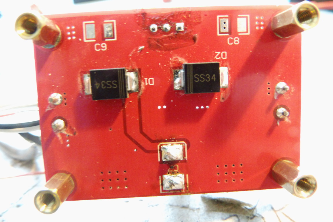

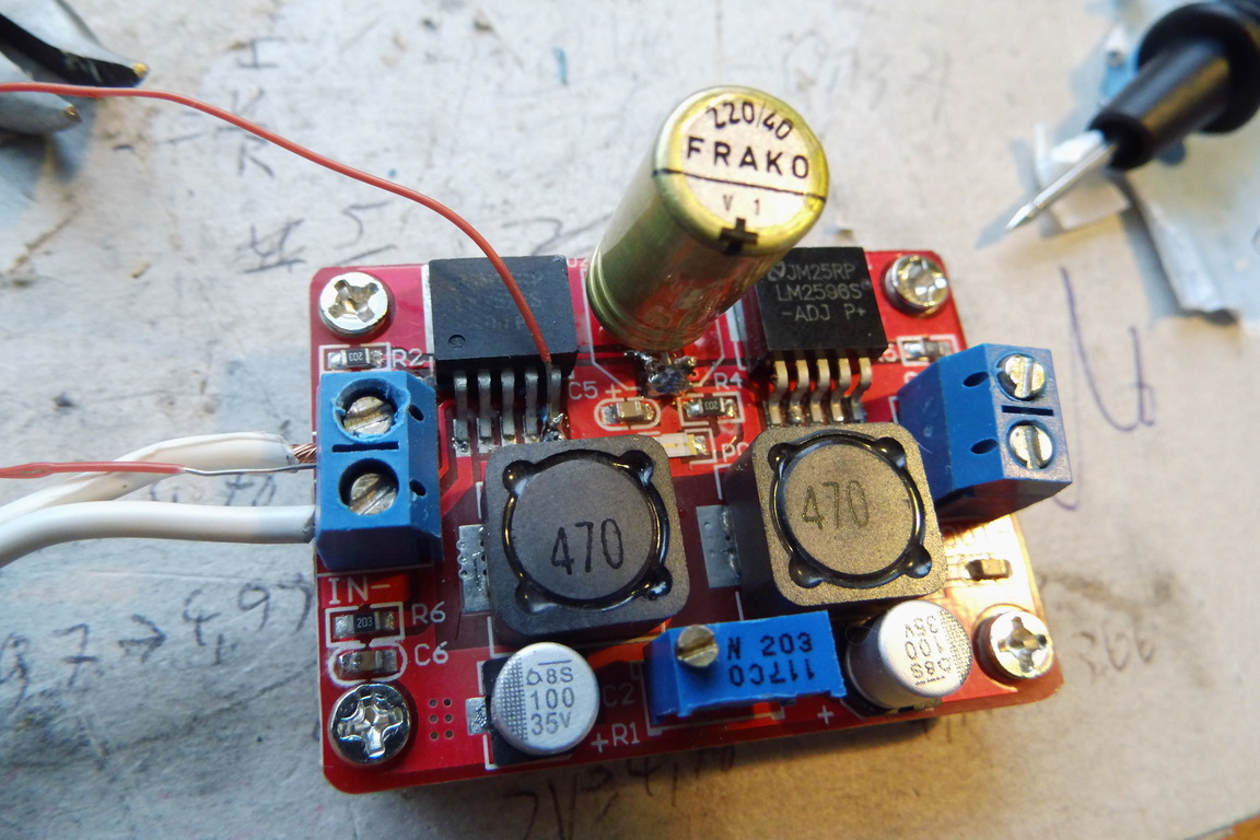

Hatte mir letztens dieses DC/DC Wandler gekauft:
http://www.amazon.de/gp/product/B00AUEFF9C/ref=oh_details_o05_s00_i00?ie=UTF8&psc=1
als er ankam sah der 330uF Kondensator in der Mitte angekratzt aber noch
nutzbar aus.
Als ich nun 12V (ja richtig gepolt) anlegte bekam ich für wenige
Sekunden am Ausgang 30V dann gab es ein Pfeifen und mir Explodierte der
Kondensator.
Ich hab den Kondensator getauscht und eine Zerstörte Leiterbahn (In+ zu
Pin5 Linkes IC) gebrückt.
Nun wenn ich Spannung (diesmal vorsorglich nur 9,99V) anlege bekomme ich
am Ausgang kurz 11V welche aber sehr schnell auf 10V fallen während sich
das linke IC extrem stark aufheizt.
Am Poti kann ich drehen wie ich will an der Ausgangsspannung ändert sich
nichts.
Wo könnte der Fehler noch liegen?
Der LM2577 ist hin.
Schau mal nach, ob die beiden Widerstände des Spannungsteilers richtig
verlötet sind. Wenn keine Regelspannung zum ADJ-Pin zurückkommt, dann
geht die Spannung so hoch, dass der Elko hoch geht und der interne
Schalttransistor als nächstes. Der Schalttransistor hat dann mehr oder
weniger direkten Durchgang von der Betriebsspannung nach Masse.
OP
Danke für den Tipp.
Ich habs überprüft am Pin2 kommen nur zweistellige mV werte an es ist
wahrscheinlich genau das passiert was du gesagt hast :/
Naja dann werd ich mal die Bauteile abmachen vielleicht kann ich ja
wenigstens den Stepdown noch alleine verwenden.
