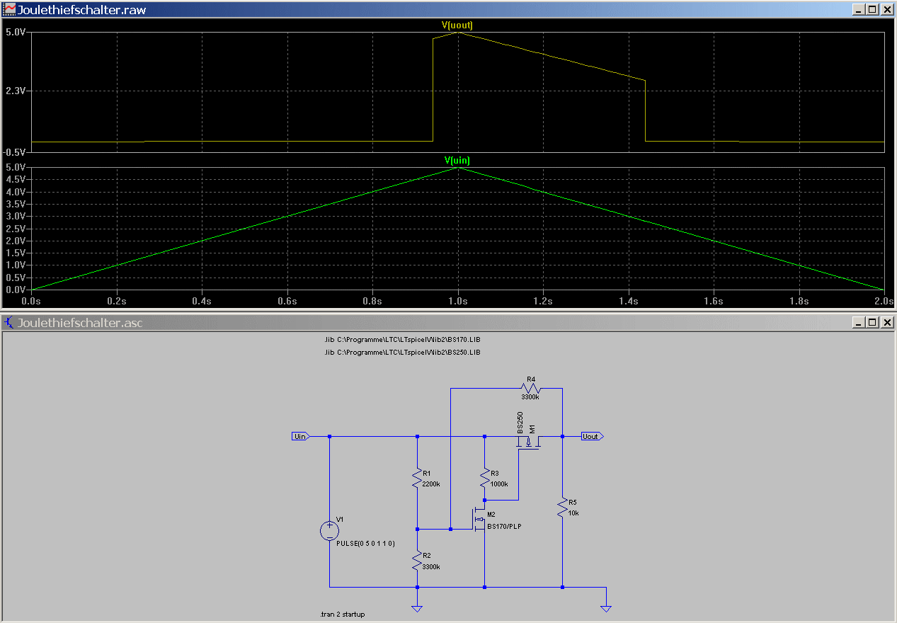

Die Schaltung ist kein Geniestreich! Selbsthaltung der Mosfets.
Aber die Angaben müssen gelogen sein:
- Betrieb ab 0V? Die Schaltung ist auf enhacement Mosfets ausgelegt, die
haben eine G-Schwellspannung.
- µWatt Verbrauch? Der Widerstandsteiler an IN müsste >1Mohm sein.
 Kann man machen, dann ists aber bei Betauung & Co. sofort aus...
Gast #3286690
Die Schaltung zeigt in der Simulation ein Verhalten wie ein
Schmitt-Trigger (z. B. 7 V Ein - 3,5 V aus).
Damit ist wohl gemeint, dass die Spannung von 0 V ansteigen kann ohne im
unteren Bereich eine hohen Strom zu ziehen.
#3286735
Drosselklappe schrieb:
Nun es ist ein Schmitt-Trigger. Zwei invertierende Verstärker
hintereinander geschaltet und eine Rückkopplung über alles. Das ist
quasi die Definition eines Schmitt-Triggers.
Das ist ganz elementare Schaltungstechnik. Ungefähr so einfallsreich,
wie einen Schneebesen an einen Motor zu tackern und als Rührgerät zu
verwenden.
Das steht aber nicht da.
Dazu kommt noch, daß die Einschaltspannung kein bisschen stabil ist
(Temperatur, Alterung, Bauteilstreuung). Und gegen den nW-Verbrauch
spricht nicht nur der Spannungsteiler am EIngang, sondern vor allem der
Ableitwiderstand am Gate des Schalter-MOSFETs. Das ist so bestenfalls
eine Prinzipschaltung.
Alles in allem typische Marketing-Folien.

Gast #3287105
Das kann man z. B. der nebenstehenden Grafik entnehmen.
> Und gegen den nW-Verbrauch spricht nicht nur der Spannungsteiler am
> EIngang, sondern vor allem der Ableitwiderstand am Gate des Schalter-
> MOSFETs. Das ist so bestenfalls eine Prinzipschaltung.
Kann ich nicht bestätigen: Die Schaltung funktioniert auf dem Labortisch
(BS250, BS170) wie beschrieben.
Danach sieht das Dokument bestimmt nicht aus.
Gast #3287161
Hey Axel und Drosselklappe.
Richtig, so sehe ich das auch. Eine deutliche Ähnlichkeit zu
http://de.wikipedia.org/wiki/Schmitt-Trigger#Diskreter_Schaltungsaufbau,
halt mit Fets statt mit bipolaren Transen und verdreht gezeichnet.
Wie hast Du denn den Rest beschaltet? Wie sind die Widerstände
dimensioniert? Wenn man dabei in die extreme geht, können schnell
Kleinigkeiten in der Veränderung zu einer Dysfunktionalität führen.
Betauung wurde ja schon genannt, Temperaturgang ist noch so was.....

#3287339
Deine Schaltung verbraucht bei 2.5V mindestens 0.5uA, alleine schon
durch den Spannungsteiler, das ergibt 1.13uW, was so schlecht, oder gar
schlechter als der TV54... aus dem Paper ist und noch weit entfernt von
den <300nW, d.h. deine Schaltung muss noch ein ordentliches Stück
hochomiger gemacht werden, wodurch eben einige hier eine unzuverlässig
werdende Schaltung erwarten.

Der in der Präsentation erwähnte TC54 verwendet einen Spannungsteiler
laut Block-Schaltbild und Beschreibung.
Zudem verbraucht er bei 2.5V typisch 0.85uA, die von Drosselklappe
simulierte Schaltung >3uA im eingeschalteten Zustand.
Die Patentwürdige revolution fehlt mir irgendwie :-D Also wie Axel
sagte, Marketing-Folie um bei der Präsentation zu zeigen, dass man nicht
nur Fremd-Entwickeltes getestet hat sonder auch 'was eigenes Entwickelt'
hat, das man sogar patentieren will.

Interessantes Dokument!
T1, T2 bilden den klassischen Schmitt-Trigger (Stromgegenkopplung). Die
neuere Schaltung nimmt statt zweier NMOS, je einen N- und PMOS und die
Gegenkopplung erfolgt über die Spannung.
Es stellt sich die Frage (siehe Eingangspost), ob dies 2012 in dieser
Form eine besondere Schaltung war.
#3287483
Niemand hat bestritten, daß die Schaltung funktioniert. Sie erreicht
halt nur nicht die fantastischen Werte auf der Folie daneben. Versuche
doch einfach mal, sie auf 300nW Verbrauch zu trimmen. Oder noch
einfacher: auf vorgegebene Ein- und Ausschaltschwellen von sagen wir mal
2.5V und 1.8V. Und dann tausche den BS170 gegen ein anderes Exemplar.
Oder erwärme ihn auf 80°C
XL
