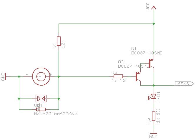

In ESD-Arbeitsbereichen gibt es einen Tester, wo man sich drauf stellt
und dann eine rote oder grüne Lampe leuchtet.
Mein Frage wie funktioniert so ein Ding?
Eine Idee Man legt eine Spannung zwischen Fußboden und Finger an, und
mißt den Strom.
Um die Empfindlichkeit zu erhöhen könnte man noch eine Frequenz drauf
geben.
Was meint Ihr?
Die Teile messen den Ableitwiderstand der ESD-Schutzausrüstung
Die Standards schreiben gewisse Werte vor (750kOhm bis 35 MOhm) und wenn
der gemessene Widerstand innerhalb des Bereiches liegt, macht der Tester
die grüne Lampe an.
Meines Wissens wird einfach mit etwa 10V Gleichspannung gemessen.
