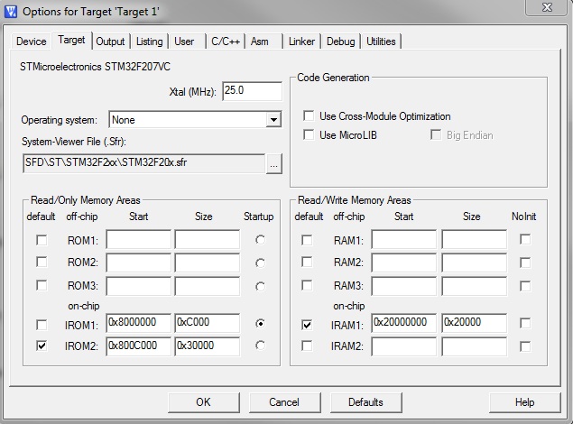

Ich habe es mittlerweile geschafft meinen Code dort abzulegen, wo ich
ihn haben will.
Hierzu habe ich meinen Flashspeicher in zwei teile zerlegt, den
Flashloader mit dem obigen Befehl und den Rest mit
__attribute__((section(".ARM.--autoat_0x0800C000"))).
Den Startup-Code habe ich dann dem ersten Flashbereich zugewiesen.
Allerdings lande ich beim sprung in die main() im HardFault_Handler.
Im Bild ist die Speicherverteilung zu sehen.
mfg Stephan

Stephan Scherer schrieb:
> Wie meinst du das genau?
Wenn das unterste Bit der Sprungziel-Adresse 0 ist, versucht der Core in
den ARM-Modus zu wechseln, was die Cortex-M nicht können, und daher
crashen.
> Wenn ich BX main mache bekomme ich vom compiler eine Fehlermeldung.
Eher vom Linker... Da der Linker weiß dass die main im Thumb-Mode
erstellt wurde setzt er der unterste bit auf 1 s.d. der Core den Sprung
durchführen kann.
> Bei dem fehler greift er auf die Adresse 0x600xxxx zu. Das sollte nicht
> möglich sein.
Wo kommt die Adresse denn her? Musst du ein bisschen debuggen.
