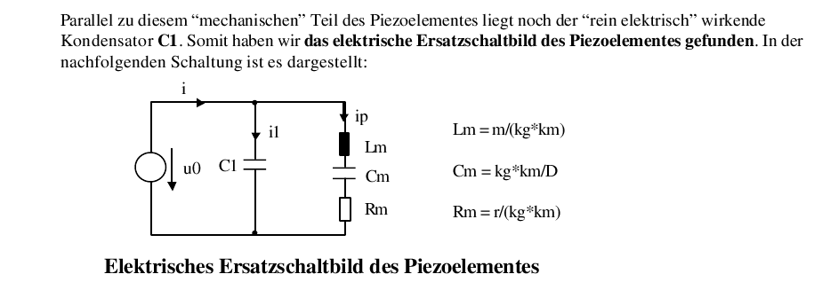

ich würde gerne einen Buzzer / Piezoschallgeber (mit Feedbackanschluss)
in SPICE simulieren...
Am einfachsten wäre es ja, wenn es soetwas schon gäbe, das scheint aber
nicht so zu sein.
Nun frage ich mich, wie dies am ehesten simuliert werden kann... Zum
einen besitzt der Piezo ja eine sehr ausgeprägte mechanische Resonanz,
die vermutlich gegenüber allen elektrischen Parametern dominiert.
Zum zweiten besitzt er unterschiedliche Kapazitäten.
C_gold-metal: 18nF
C_gold-feed: 4nF
C_feed-metal: 3nF
Wie also könnte ich nun für den Piezo ein geeignetes Modell erstellen,
welches dann in einem zweiten Schritt genutzt werden kann, um die
richtige Ansteuerschaltung zu finden?

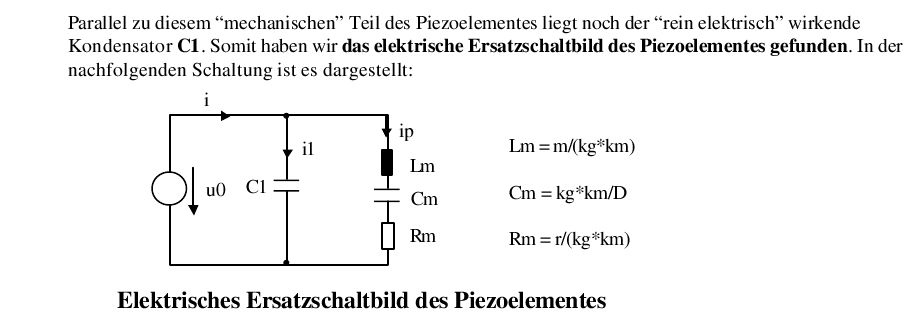

OP #3289956
...mal angenommen, ich würde den Piezo nehmen, weich-verdrahten, ans
Oszilloskop hängen und sodann die Kurvenverläufe aufnehmen, die
entstehen, wenn ich den Piezo fallen lasse, dann hätte ich doch eine
Sprungantwort von dem System.
Wie kann ich nun die Werte von Lm, Cm, Rm aus den Kurven ablesen?
