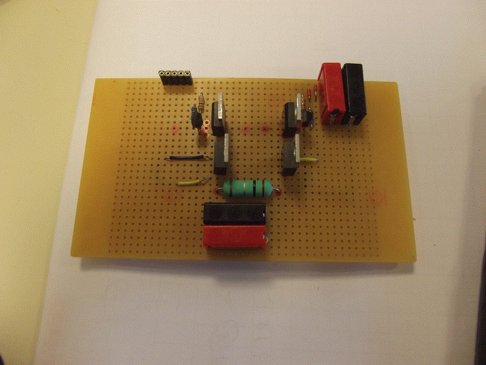

zur zeit versuche ich ein DC Motor 12V/5A mit einer H-Brücke
anzusteuern. Beim versuch selber bleibt es dann aber auch. Da ich nicht
mehr weiter weiß dachte ich mir frage ich mal hier nach.
Wenn alle Gates keine Spannung haben sollte kein Mosfet leiten aber
irgendwie leited der Q1 trotzdem und Q3 nicht, was schon sehr komisch
ist wenn müssten beide leitenden oder keiner.
Wenn ich es normal beschalte: Q1=Q4=on;Q2=Q3=off; oder
Q1=Q4=off;Q2=Q3=on;
Läuft es nach der Simulation mit Simetrix richtig. Ich habe
Q1=Q2=Q3=Q4=off; gar nicht in betracht gezogen für mich selber war es
klar wenn alles off ist dann leitetet keiner. Erst als ich dann die
Schaltung fertig gelötet habe, habe ich festgestellt das all=off;
trotzdem leitetet. Eigentlich sollten die anderen Zustände zu mindestens
funktionieren, aber leider läuft das auch nicht. Später habe ich dann
herausgefunden das bei den N-Kanal Mosfets der Widerstand zwischen Vgs
sehr niederohmig ist somit liegt das immer an Gnd.

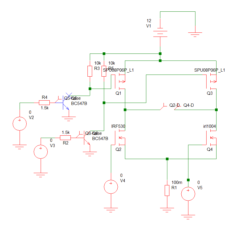

Im Anhang findet ihr ein Bild von der Schaltung in Simetrix.
Ich hoffe mir kann jemand sagen was da schief habe noch nicht soviel
Erfahrung bei sowas:(

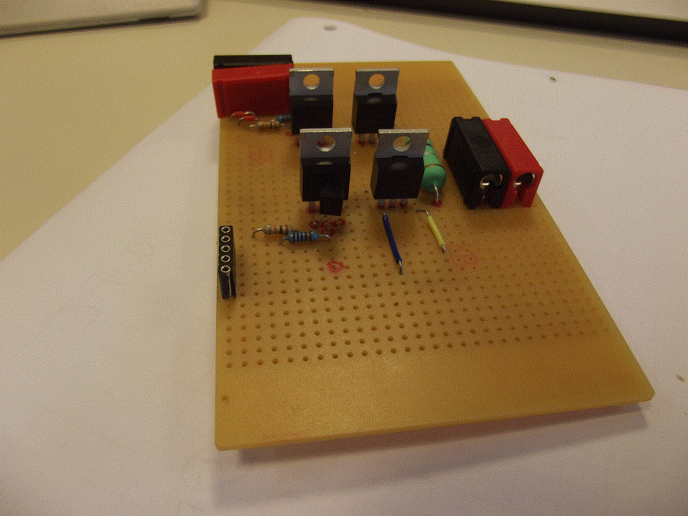

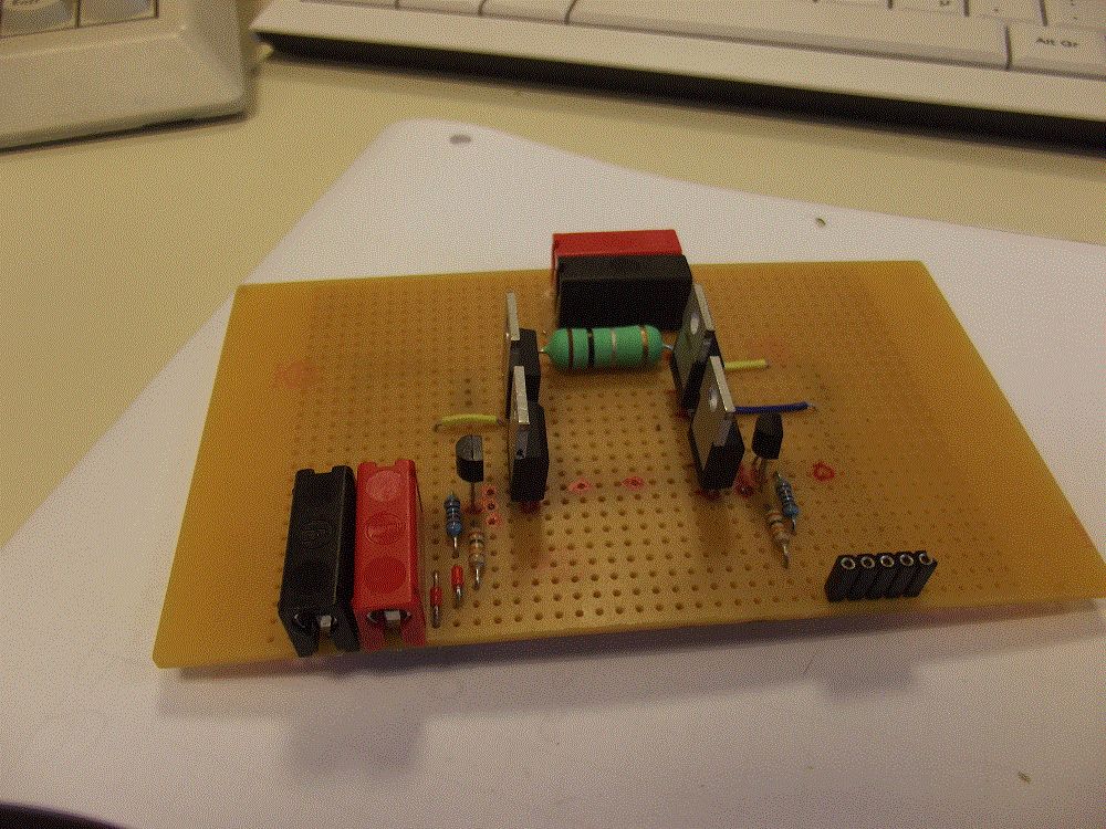

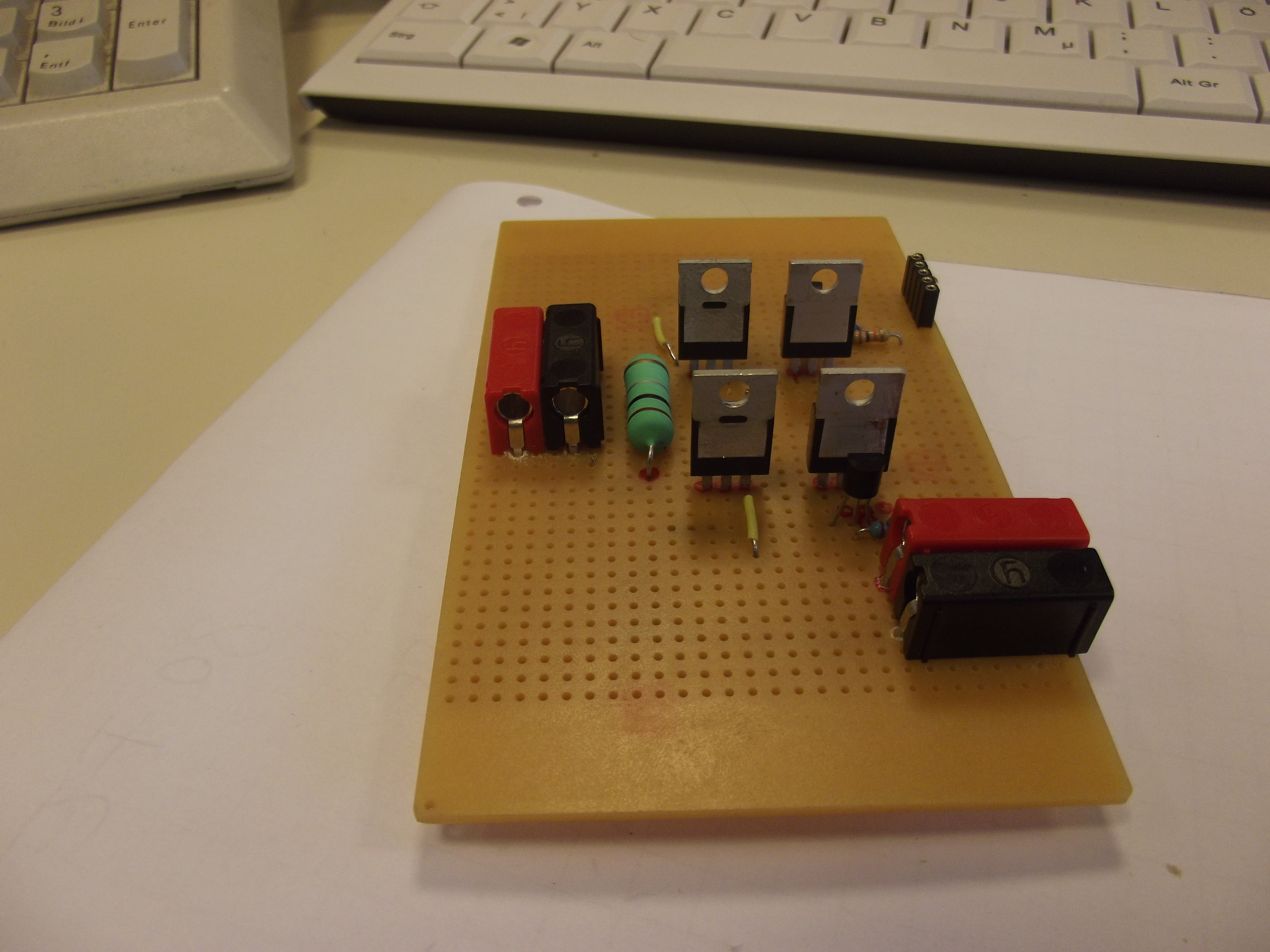

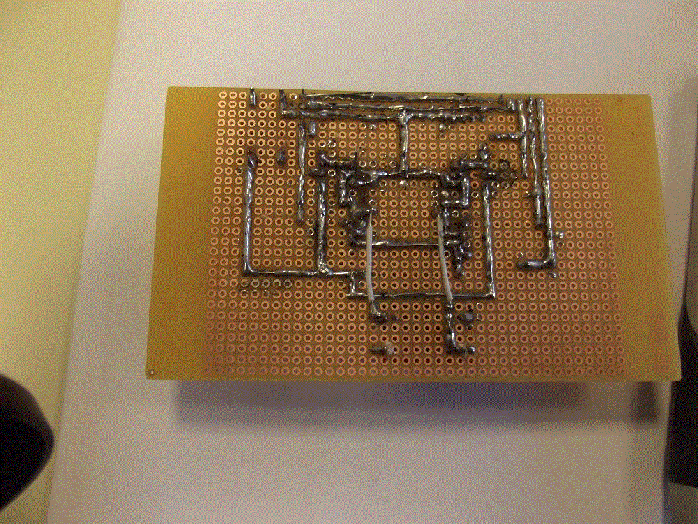

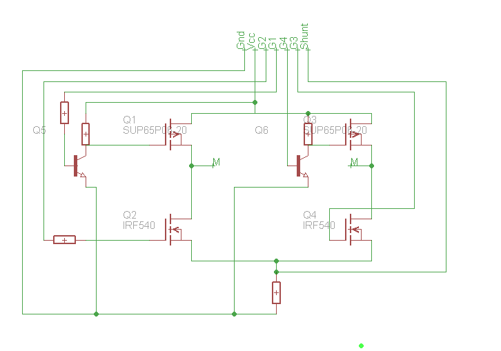

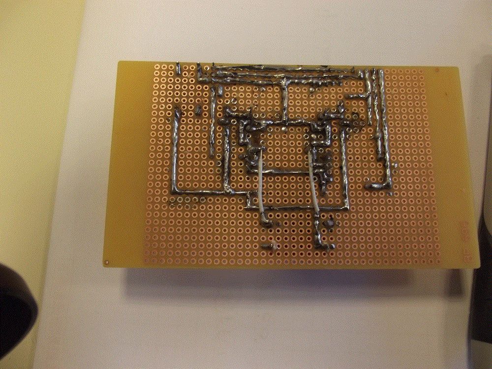

von Bla B. (byakko)
Das die defekt sind habe ich auch festgestellt:)
Die Frage ist nur wieso gehen die kaputt. Zunächst erstmal ist im Anhang
ein Schaltplan die Gates und Transistoren werden alle mit einem µC
angesteuert.
Habe zudem wie gewünscht ein paar Bilder von meinem Aufbau im Anhang.
Wie gesagt bin ich noch nicht so Erfahren und aus Fehlern lernt man:)
Sollte man zu mindesten :D
von Walter S. (Gast)
In deinem Schaltplan sind die P-Kanal Fets falsch angeschlossen. Drain
und Source ist vertauscht. Wie groß ist deine Taktfrequenz? Deine
MOSFETs werden extrem langsam schalten und somit sehr viel
Schaltverluste machen.
Achso!
Ich sehe auch kein Zwischenkreiskondensator. Falls du nicht willst, dass
deine FETs an Überspannung sterben würde ich den Kommutierungskreis so
klein wie möglich halten. Ein paar 100uF könnten da schon helfen!

von Dietrich L. (dietrichl)
Der Basiswiderstand von Q6 fehlt.
von Bla B. (byakko)
Ich weiß nicht wie das passiert ist aber der basiswiderstand von Q6 ist
bei N-Mosfet gelandet in der Schaltung aber im Aufbau ist es nicht so^^

von Bla B. (byakko)
Es tut mir leid jetzt sehe ich erst was du meinst:/ Habe es in der
Schaltung geändert aber im Aufbau ändert das nichts.
Leider habe ich bis jetzt immer noch keinen Fehler im Aufbau gefunden.
Bla Blub schrieb:
> Vcc
>  S------S
> G        G
>  D      D
> Beide source sind doch so an Vcc oder ihre ich mich?
Wie Du das hier gezeichnet hast, ist das schon richtig, und vielleicht
hast Du das ja auch so zusammengebaut.
Was aber falsch ist (wie Walter S. schon sagte), ist der Schaltplan
(Schaltplan.png). Dort ist Q1 und Q3 falsch herum eingezeichnet: der
Anschluss, der mit der Pfeilspitze verbunden ist, ist die Source!

von Bla B. (byakko)
Natürlich schreibe ich gerne wie ich schalte aber im ersten Beitrag
steht es auch nochmal.
Q1=Q4=5V;Q2=Q3=0V;
oder
Q1=Q4=0V;Q2=Q3=5V;
@Dietrich L.
Wie oben schon gesagt sind auch schon zwei N-Mosfets im Elektro Himmel.
Das passiert beim Testen schnell:/ Ist aber kein Akt die auszuwechseln^^
Das mit den P Mosfets habe ich jetzt auch verstanden^^ schämen

von Bla B. (byakko)
Niemand eine Idee woran es liegen könnte? Kann es eventuell an den
Unterschiedlichen Grounds liegen? Developer Kit und Netzteil.

von Bla B. (byakko)
Es tut mir leid das ich solange nicht geantwortet habe hatte viel um die
Ohren.
@Bernd K. Hatte ich am Anfang überlesen:/ Jetzt funktioniert es aber
auch ohne.
Nun woran es lang damit eventuelle andere schnell eine Lösung finden:
Ich hatte das Problem das mein Picdem Kit unterschiedliche massen hat,
aus diesem Grund hatte ich auch Unterschiedliche Potenziale. D.h obwohl
es an Gnd angeschlossen war hat es eine Spannung von 0.7 V gehabt. Nun
haben alle die selbe Masse jetzt geht es endlich...xD
