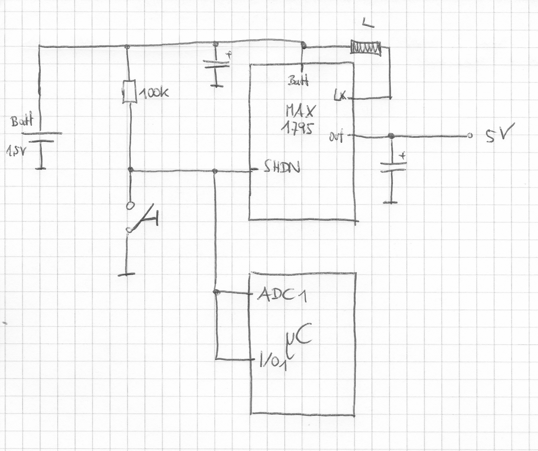

Ich verwende den MAX1795 Boost Konverter und will damit eine
Batteriespannung von 1,5V auf 5 V bringen (versorgung für µC).
http://www.maximintegrated.com/datasheet/index.mvp/id/2377
Der MAX1795 verfügt über die Shutdown-Funktion (SHDN), sodass das System
abgeschalten wird, wenn HIGH an diesem SHDN anliegt (es reichen 80% der
Vbatt, muss nicht unbedingt 5V sein). Ich habe eine Schaltung
angehängt...
Ich will damit erreichen, dass das system zunächst aus ist (Vbatt über
100kOhm an SHDN), dann bei längerem Tasterdruck geht das system an und
soll sich (bei 2s Tasterdruck) selbst erhalten. Sobald der Taster
gedrückt ist, ist der µC versorgt und ich erkenne über den ADC1-Eingang
einen Tasterdruck, der länger als 2s dauert (mit Timer). Dann nach den
2s schalte ich den I/O auf Ausgang und auf LOW, das System erhält sich
selbst... SOllte soweit funktionieren.
Mei Problem ist das Ausschalten: Ich will das system mit dem gleichen
taster auch wieder ausschalten, aber ich schalte damit nur masse, und es
liegt eh schon masse am SHDN, der Tasterdruck wird also im
eingeschaltenen zustand nicht erkannt..
Hat jemand einen Vorchlag, wie ich das lösen könnte??
Dankesehr!!
OP #3291043
Könnte ich dafür eventuell einen Inverter vor dem Shutdown Eingang
verwenden? Mit dem Taster würde ich dann auf High ziehen (Taster und
100kOhm R vertauscht), und zusätzlich 2 widerstände vor den beiden µC
eingängen verwenden... ?
