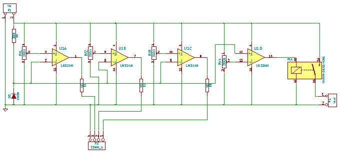

OP #3293018
Hey,
also ich haben den konkreten Entwurf der Schaltung soweit mal fertig (s.
Anhang).
Eine Frage bleibt aber noch: Im Grenzfall wird das Relais eventuell
ständig ein- bzw. ausgeschaltet, da ja hier dann die Last zugeschaltet
bzw. von der Batterie getrennt wird.
Könnte man das mit einem einfachen Glättungskondensator zwischen Vcc und
GND lösen? Der müsste natürlich entsprechend groß sein..
Zur Schaltung:
3 OP's werden für die Akkustandanzeige verwendet (die 3, die den Ausgang
an dem unteren Pin-Array angeschlossen haben), der letzte OP steuert das
Relais an, und soll nur durchschalten, wenn entsprechend Spannung an den
Klemmen anliegt.
Danke und Gruß,
Jonas
Gast #3293385
Warum so aufwändig? Nimm doch einfach ein 12V Relais:
               Taster "Ein"
12V Batt o---+----/ ----+----------+--o Verbraucher
             +----/ ----+          X
               Relais-Kontakt      X Spule
                                   X  6V
     GND o-------/ ---------|>|----+
           Taster "Aus"   Zener Diode 6V
Mit dem Taster "Ein" schaltest Du die Anlage an. Mit dem Taster "Aus"
(Öffner-Kontak!) schaltest Du sie wieder aus. Wenn die Batterie schwach
wird, fällte das Relais von alleine ab.
Beim Laden musst du mit bis zu 15V rechnen. Wenn die Batterie voll ist
und entladen wird, dann hat sie zunächst 13,8V und sinkt dann stetig ab.
OP #3293534
Danke für die Antwort.
Bei deinem Vorschlag bleibt leider das Problem mit dem Grenzfall
bestehen.
Da ich keine adequate Lösung gefunden habe (Schmitt-Trigger will auch
nicht so recht passen), hab ich mein Konzept jetzt komplett über den
Haufen geschmissen und lass das alles jetzt von nem ATTiny13 steuern. Da
habe ich diese ganzen Probleme nicht da ich alles per Software abfangen
kann.
Jonas
Gast #3296026
Mein Schaltungsvorschlag mit dem Relais kennt keinen Grenzfall. Wenn das
Relais abfällt, bleibt es solange aus, bis jemand den "Ein" Taster
drückt. Das klappt aber nur, wenn die Batteriespannnung bis dahin wieder
deutlich höher ist, als sie beim abschalten war. Also mit
Schmitt-Trigger Wirkung.
