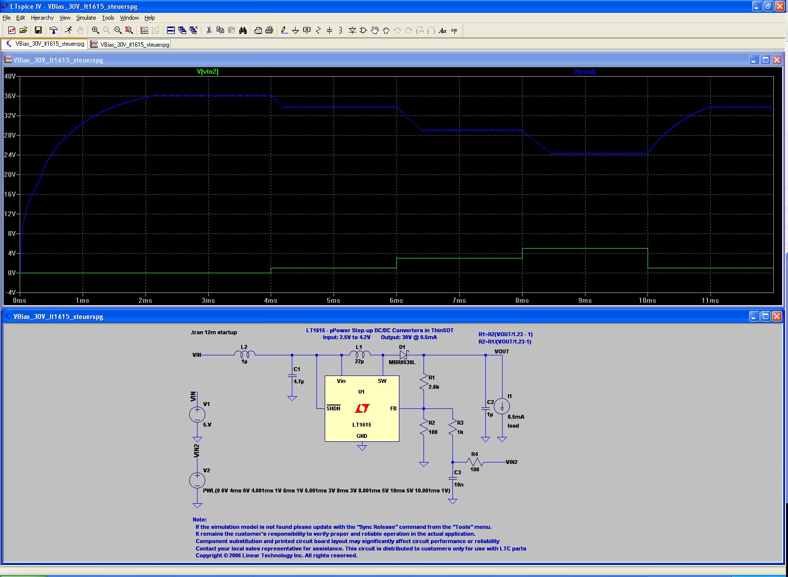

Hallo Leute,
ich bin auf der Suche nach ein Schaltung um aus 24V oder 5V eine
Spannung von +25V bis +30V zu erzeugen. Der maximal Strom beträgt 100mA.
Die Spannung sollte am besten über einen Mikrocontroller digital
eingestellt werden können.
Realisiert habe ich das in der Simulation mit dem LT1615 von Linear. Der
erzeugt mir aus 5V, je nach Beschaltung des FB, eine Spannung zwischen
24V und 36V. Das sieht alles gar nicht so schlecht aus. Außer das es in
den unteren Spannungen noch etwas zu viele ripple erzeugt.
Habt ihr vielleicht eine andere Idee um die Spannung zu erzeugen oder
einen Tipp wie ich meine Schaltung noch verbessern könnte?
Ich würde mich über Anregungen freuen.
Gruß Andreas
