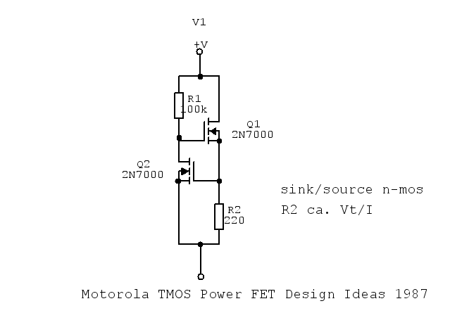

P-Channel Stromquelle ersetzen mit n-channel Transitoren.
