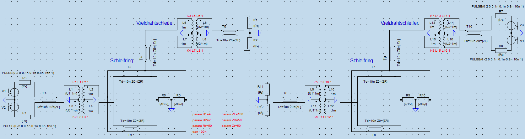

Guten Tag zusammen,
ich bin neu hier im Forum und in die Hochfrequenztechnik steige ich
derzeit erst ein. Ich bitte daher um Nachsicht falls meine Frage einigen
zu trivial erscheinen mag.
Ich entwerfe derzeit eine Übertragungsstrecke für ein bidirektionales
Datensignal. Hierbei soll das Signal von einem rotierenden Teil auf
einen statischen Teil übertragen werden. Die Übertragung erfolgt über
einen Schleifring. Der Schleifring soll ohne Unterbrechungen realisiert
werden. Das Problem ist eine Fehlanpassung.
Anbei finden Sie ein LTspice Modell der Übertragungsstrecke. Die
Übertrager dienen der Impedanztransformation. In der linken Schaltung
wird das Signal von der Quelle (links) zur Senke (rechts) übertragen.
Dies geschieht Reflexionsfrei, so wie es sein soll.
Bei der rechten Schaltung soll das Signal von der Quelle (rechts) zur
Senke (links) übertragen werden. Hierbei treten allerdings Reflexionen
auf (gemessen links von R7). Die Reflexion tritt nach 40 ns auf, d.h. am
Übergang Vieldrahtschleifer/Schleifring. Die Ursache ist die
Parallelschaltung aus (50 || 50 || 50) da der Reflexionsfaktor -0.5
beträgt.
Meine Frage lautet nun, ob es bei einer solchen Anordnung eine
bidirektionale und reflexionsfreie Lösung gibt?
Über konstruktive Kommentare würde ich mich sehr freuen.
Mit freundlichen Grüßen
W.L.

Bis 500 MHz sollte die Anordnung schon refelxionsfrei sein. Abhängig vom
Durchmesser der Ringe muss die Anordnung mMn als Wellenleiter betrachtet
werden. Ist die Annahme richtig?
Das Problem liegt darin, dass das Signal, von links nach rechts, eine
Parallelschaltung aus Z_R || Z_R sieht, also Z_R/2 = 25 \Ohm.
Von rechts nach links sieht das Signal jedoch eine Parallelschaltung aus
Z_R || Z_R  || Z_R, also Z_R/3 = 16,7 \Ohm.
In wie weit muss die Anordnung verändert werden, damit der
Wellenwiderstand richtungsunabhängig wird??? Ich drehe mich dabei seit
Tagen im Kreis. . .
