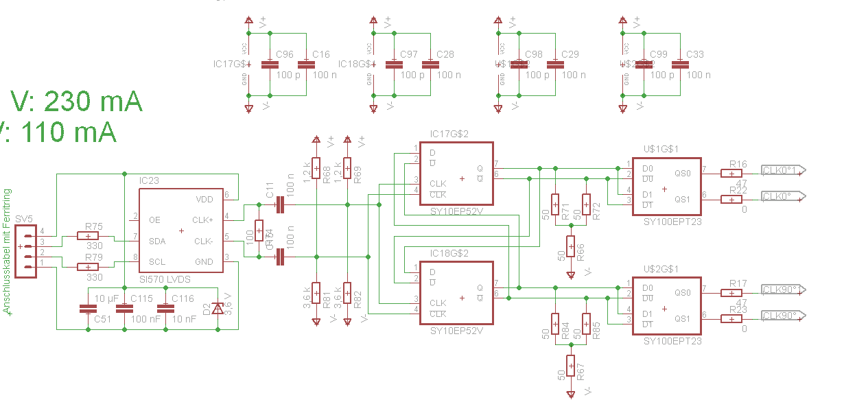

Am Rand: die Spiegelfrequenzunterdrückung ist in der Praxis nicht
schlecht, die Teilung des Taktes ist auch 4. Der Takt wird differenziell
bis zum Mischer geführt, siehe Schaltbild im Anhang. Nur messen kann ich
in dieser Dimension nicht mehr vernünftig, besonders bei höheren
Frequenzen.

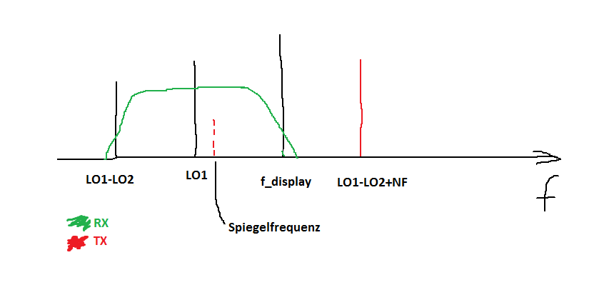

Ansatz:
- Nennfrequenz (das was im display angezeigt wird "f_display") auf N MHz
- LO2 auf 1560 Hz
- LO1 auf f_display - LO2_RX -> LSB Empfang
- TX-Modulator auf USB, Tiefpass aus, Sinus mit 3,9 kHz
Jetzt sollte eine Spiegelfrequenz von 3,9 kHz - (2*1560 Hz) = ~800 Hz zu
sehen sein, oder?

Soweit so gut. Am Eingang des ADC messe ich leider hauptsächlich 1,2
kHz, das falsche Seitenband des TX. Grund: im RX/TX-Schalter direkt
hinter dem jeweiligen Mischer schalte ich den nicht benutzten Pfad gegen
GND -> kaum Einkopplung HF-Seitig, und die 4,8 kHz entstehen ja erst im
HF_Mischer.
