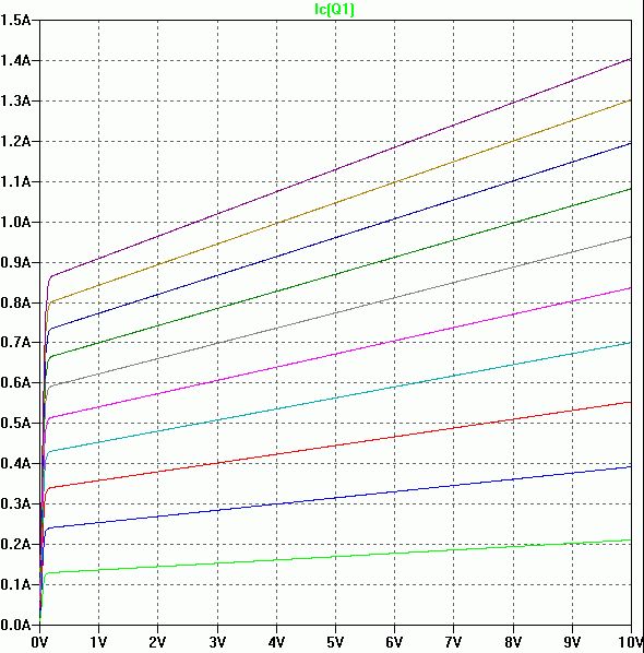

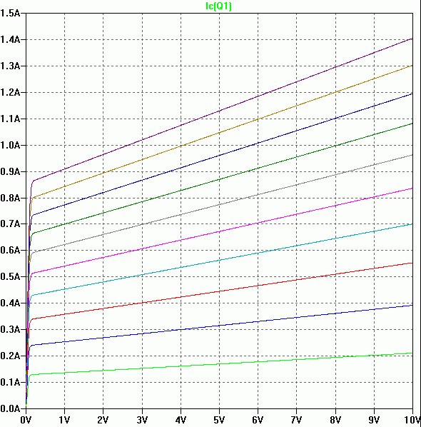

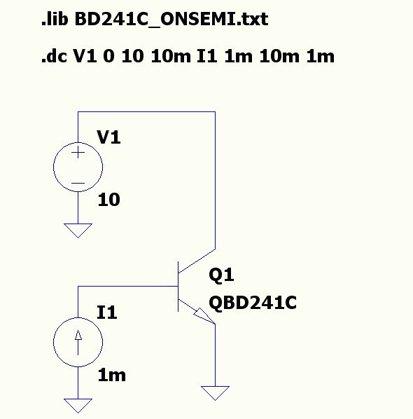

#3294527
Das Model gehört am Besten in den Ordner LTSpice/lib/cmp und dort in die
Datei "standard.bjt"
Ich habe Dir mal mein Model, so wie es in meiner Datei vorhanden ist
angehängt. Kopiere den BD241 aus der BD241C.bjt (öffnen mit Editor) in
Deine
Datei "standard.bjt" und es funktioniert!
mfG Ottmar
#3294618
Ich empfehle die Modelle in einem eigen File zu halten und diesen in das
Verzeichnis des Schaltplanes zu kopieren. Dadurch hat man alles
zusammen.
Die Originaldateien von LTspice fasse ich gar nicht an, weil Andere
sonst immer Änderungen einpflegen müssten, wenn ich denen ein Design
gebe.
