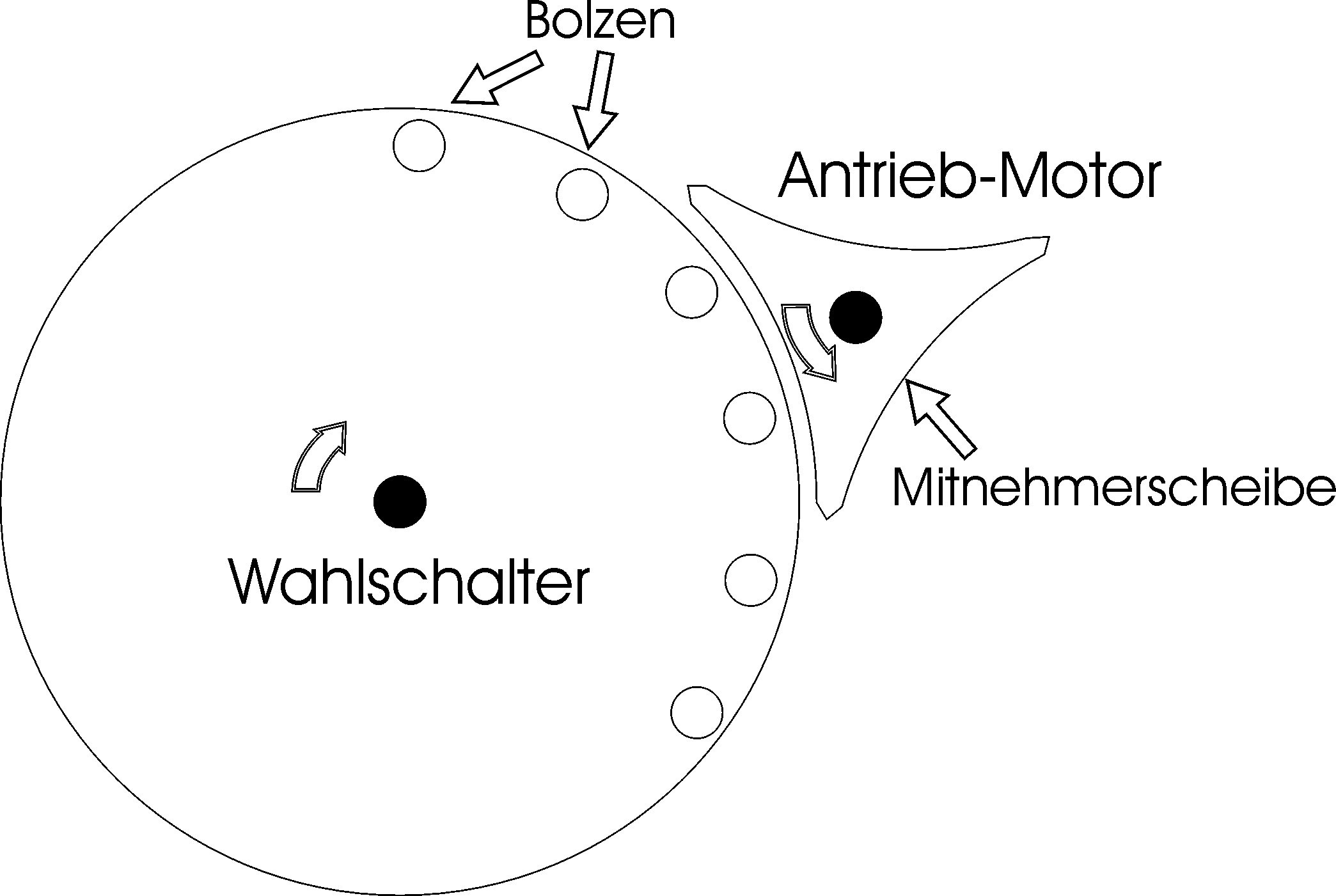

Hallo Harald, hier mein Vorschlag:
Mechanische Seite:
Scheibe auf den Wahlschalter setzen mit 6 Bolzen. Daneben einen
Getriebemotor mit 3-spitziger Mitnehmerscheibe anordnen, die dann mit
einer 1/3 Umdrehung den Wahlschalter für eine Stellung mitnimmt.
Sensoren:
Für jede Stellung des Wahlschalters eine Gabellichtschranke, durch die
eine Zunge durchfährt, die am Wahlschalter angebracht ist.
Grüße von tschoeatsch
