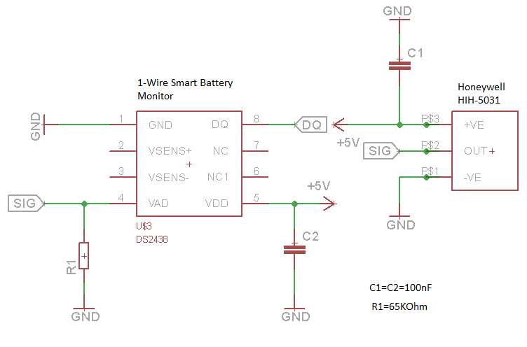

Ich möchte gerne einen Feuchtesensor bauen der 1-wire fähig ist.
Ein Raspberry Pi soll die Kommunikation mit dem DS2438 und
angeschlossenem Feuchtesensor HIH-5031 (Honeywell) sicherstellen.
Da der Sensor analog ist gibt er die Feuchte in Form einer
feuchteäquivalenten Spannung aus, die auch von der Versorgungsspannung
des Sensors abhängt.
Meine Frage ist nun: "Kann ich einfach die Versorgungsspannung vom
Raspberry Pi nehmen oder sollte ich mir die Mühe machen und eine exakte
Referenzspannungsquelle basteln, die eine genauere Spannung liefert, da
die +5V vom Raspberry Pi stark schwanken könnten?"
Persönliche Seite #3295522
Die HIH-Serie arbeitet ratiometrisch, d.h. wenn die Referenz deines ADC
identisch ist mit der Versorgungsspannung des HIH und die Spannung nur
langsam schwankt (kein HF), ist das ziemlich egal.
Was mich irritiert: ein RPi zum Auslesen eines Sensors? Ist das nicht
mit Kanonen auf Spatzen, ach was, mit Raketen auf Schmetterlinge
geschossen?
