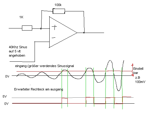

Hallo an alle,
ich versuche gerade aus einem sinussignal das in der amplitude zwischen
50 und 100 mV +/- liegen kann und genau 40 khz hat, ein rechtecksignal
mit ttl kompatiblen eigenschaften zu erzeugen.
leider erweist sich der lm393 als zu träge. die hysterese müsste
präzise einstellbar sein...
vielleicht hat ja noch jemand etwas im nähkästchen...
grüße, und danke im vorraus,
Mirko M.

...hmm, bin nicht so der analogtechniker. habe vom ausgang zum + eingang
100 kohm und in reihe dann 1kohm....
die betriebsspannung liegt bei 10 volt. über einen spannungsteiler wird
sie auf 5volt geteilt und über den 1kohm wiederstand auf den + eingang
geführt... der - eingang enthält das auf 5 volt angehobene sinussignal
von ca 100mV spitze spitze...

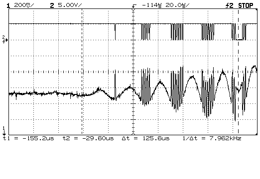

...es hat sich verbessert, jedoch habe ich eine menge pulse drauf...
von Mirko M. (Gast)
..es bricht langsam ein, also im kleinen amplitudenbereich, und hat in
dem bereich sehr große rückwirkung auf das eingangssignal. dadurch
scheinen schwingungen zu entstehen, die die messung versauen...

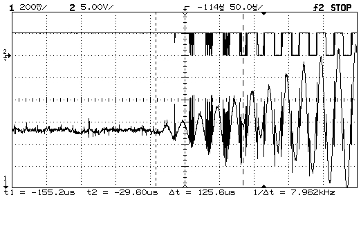

von Mirko M. (Gast)
...hier sieht man es noch etwas deutlicher, mittlerweilen habe ich einen
4093 schmiddy hintergeschaltet um es etwas rechteckiger zu bekommen, die
verzögerungen die dadurch entstehen lassen sich wohl wieder per software
rausrechnen...

von Mirko M (Gast)
...ich wusste zwar nicht das es hier nach Lust geht, aber bitte, hier
die schaltung im ganzen...
für mich ist speziell der aussschnitt komperator.jpg sehr wichtig, ich
wollte nur vermeiden das zu viel rätselraten statt findet, aber
vielleicht sind es ja auch noch irgendwelche zusammenhänge...
wie gesagt man sieht in den bildern komp2 und 3 sehr schön wie der
lm393 sich scheinbar aufschwingt, oder in einem bereich zittert, da das
eingangssignal zu schwach ist an der stelle oder der ausgang den eingang
des lm`s zu sehr beeinflusst....
grüße und dank,
mirko m
von Mirko M (Gast)
@ Thomas,
vielleicht hilft  mein kleines schaubild ja weiter, ist etwas krakelig,
habe aber leider kein editor auf diesem pc....also musste paint her
halten...
als eingansverstärker verwende ich den tlo82, der ist nun von haus aus
schon hochohmig, da fet eingang....aber dieser komperator macht mir
kopfschmerzen...
nun muss ich die bauteile schon mit unterschiedlichen spannungen
versorgen, damit das alles etwas besser zusammen passt, wenn der lm
durchsteuert, liegt seine ausgangsspannung genau auf 5 volt, da die
vergleichspannung auch genau bei 5 volt liegt, passt schon ganz gut.
die messung komp1 ist ohne schmiddy gemessen. das signal wird über
einen kondensator eingespeist, gleichspannungsfrei...
davor sitzt noch ein sehr hochohmiger instrumentenverstärker, der das
signal überhaupt antastbar macht. er ist in seiner funktion jedoch
vollständig erprobt...wie die ossi messungen ja auch sichtbar
machen...
ich denke das mit der hysterese ist der springende punkt, nur dort
genau zu dimensionieren, ist kompliziert, oder!?
gruß, m

von Mirko M (Gast)
@ crazy hoars,
die 100nf s habe ich für selbstverständlich gehalten, sorry mein
fehler...
da die beiden op's aber den selben referenzpunkt haben, verstehe ich
nicht was eine stabilere referenz ändern soll...
die sache mit der hysterese scheint mir da sinniger, aber ich werde
nichts unversucht lassen...und bin für jeden tipp dankbar...
man kann auf dem bild komp2 nur sehr gut sehen, das das ausgangs signal
meinen wünschen entspricht, wenn das eingangssignal etwas stärker
wird.... und man sieht die schwingungen die am ausgang sind, auch am
eingang...
gruß, m.m.
von crazy horse (Gast)
nehmen wir mal an, das Ausgangssignal del TL steigt über den
Referenzwert. Der Ausgang des LM393 geht auf Masse, über den 100k und
den 1k wird auch der Spannungsteiler beeinflusst, Spannung sinkt. Damit
 fällt auch die Spannung am +Eingang des TL, dementsprechend sinkt auch
dessen Ausgangsspannung. Damit scheinen mir alle Bedingungen für die
Schwinger im Umschaltbereich gegeben.
PS: 5V Referenzspannung scheinen mir nicht wirklich geeignet, da kann
die Hysterese nur in eine Richtung wirken (wenn der Ausgang auf L
liegt). Bei H-Pegel fliesst kein Strom über den 100k, erhöht also nicht
den Referenzwert. Mit 2,5V solltest du besser fahren.

von Bernhard S. (bernhard)
Durch einfache RC-Tiefpasse am Eingang oder/und zwischendurch könnte man
das Eingangssignal auch etwas filtern, da es ziemlich verrauscht
aussieht?
