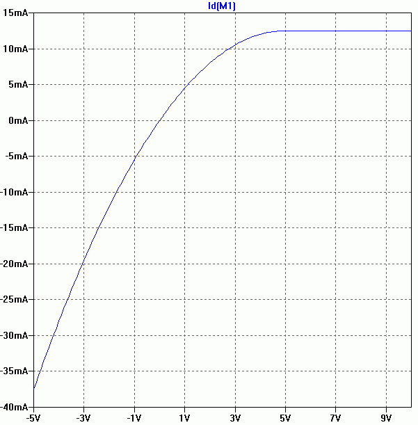

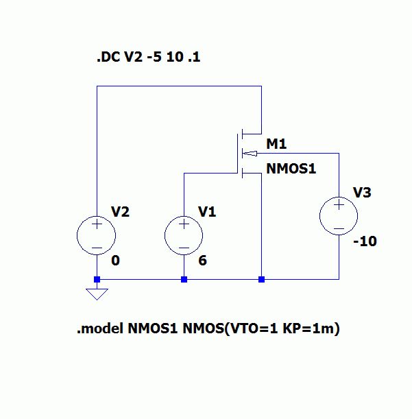

Ich möchte gerne in LTSpice einen MOSFET simulieren, dessen Substrat
nicht mit Source verbunden ist. Mich stört die entstehende Diode. Das
Modell brauche ich eher für didaktische Zwecke, es ist keine reale
Schaltung dahinter.
Ich würde gerne einen MOSFET nach folgenden bekannten Charakteristiken
modellieren:
Für den linearen Bereich gibt es auch eine Formel, aber das ist jetzt
nicht so wichtig, da ich nur zeigen  wollte, was ich meine.
Ich habe zwar gesehen, dass es das allgemeine NMOS4 Modell gibt,
verstehe aber nicht alle Parameter. Kanalbreite und Länge kann ich
erkennen, aber was ist "Drain Area", "Source Area", "Drain Perimeter",
"Source Perimeter", "No Parallel Devices" ? Wo ist da den Zusammenhang
mit der Threashold Voltage Uth, und dem Cox ?
Wenn mir jemand sagt, wo ich das nachlesen kann, wäre ich dafür sehr
dankbar!
