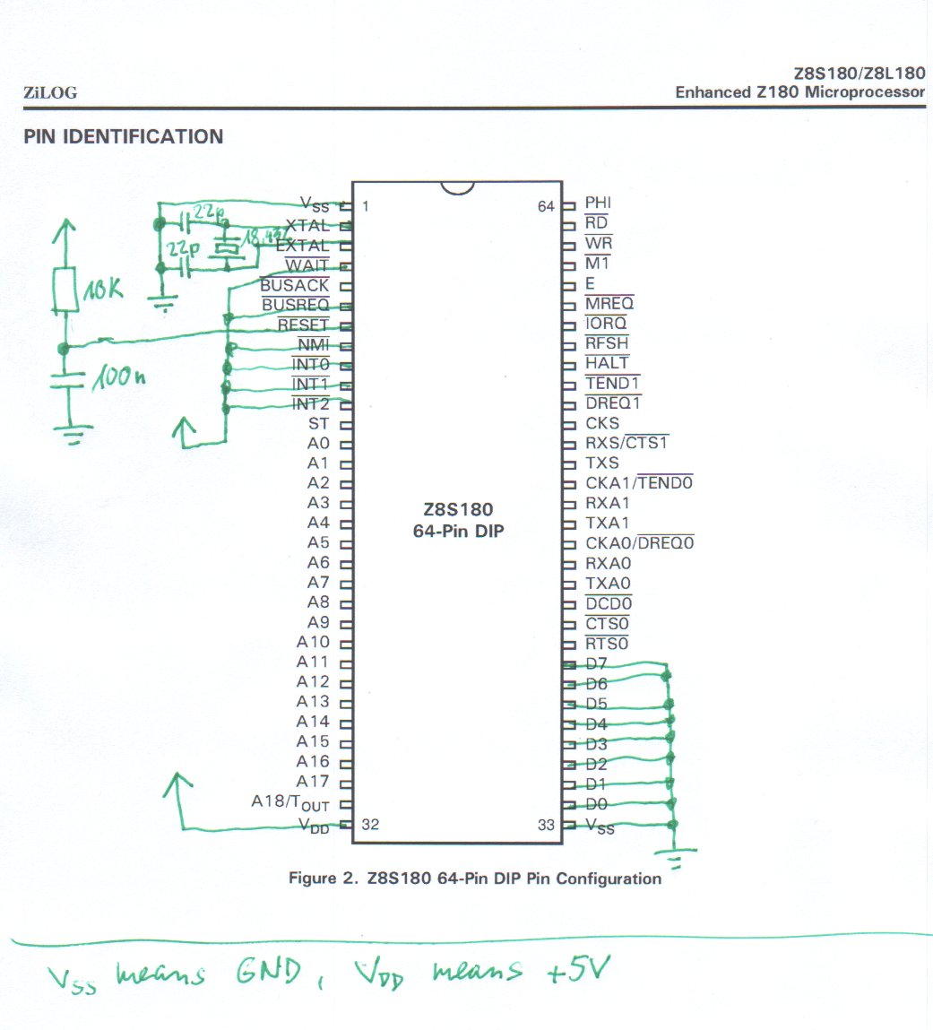

ich hab mir einen Z180 Chip besorgt (genauer gesagt einen Z8S180, im DIP
Format).
Nun wollte ich als ersten Test etwas ausprobieren, was ich in einem Buch
über den Z80 gelesen hatte: bei minimaler Beschaltung die Daten-Pins
alle auf GND legen, so dass der Prozessor NOP Befehle "sieht". Dann
sollte man eigentlich auf den Adressleitungen mit dem Oszi Signale
sehen, die nach aufsteigenden Adresspins immer langsamer werden. Hab die
Schaltung entsprechend Skizze auf Breadboard aufgebaut.
Was ich mit dem Oszi sehe ist der Takt am XTAL Pin und 1/2 Taktfrequenz
am PHI Pin, insofern scheint der Z180 zu "leben".
Allerdings bekomme ich an den Adresspins anstelle der erwarteten
abgestuften Frequenzen mehr oder weniger ireguläre Signale, mit ca. 1/18
des Systemtakts auf allen dieser Pins. Bin gerade ratlos - hat eventuell
jemand einen Tip für mich?
von ./. (Gast)
Das könnte der Refreshcounter sein.

von (prx) A. K. (prx)
DMA ergibt ab Reset recht wenig Sinn. Aber das Original, der HD64180,
löst ab Reset alle 10 Takte einen Refresh-Zyklus aus 3 Takten aus.
von Spess53 (Gast)
Hi
>Der Refresh sollte aber relativ selten auftauchen.
Beim Z80 taucht der in jedem M1-Zyklus auf. Datenblatt Z181:
After RESET, based on the initialized value of RCR, refresh cycles
occur with an interval of 10 clock cycles and be 3 clock cycles in
duration.
Vielleicht mal mit M1 triggern.
MfG Spess
von Micha (Gast)
Vielen Dank für die Hinweise!
Ich glaub, das mit dem Refresh macht Sinn. Die Adresssignale sehen auf
den ersten Blick ziemlich wirr aus, wenn ich aber auf dem Zweikanal-Oszi
von einer Adressleitung und dem Read-Request /RD einen Schnappschuss
mache lässt sich erahnen, dass zum Zeitpunkt des Speicherlesens doch die
Signalform existiert die eigentlich zu erwarten wäre.
Bin allerdings mit der Nutzung des Oszi noch absoluter Neuling.
