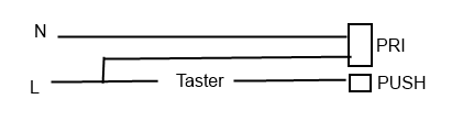

ich habe folgendes LED-Vorschaltgerät:
http://www.tridonic.com/ch/download/data_sheets/DS_TALEXXconverter_LCI_50W_1050mA_N020_de.pdf
nun möchte ich dieses über einen Taster dimmen. Hierfür würde ich den
vorhandenen Schalter durch einen Taster ersetzen und folgendermaßen
anschließen:
L und N an den PRI Eingang und zusätzlich das gleiche L an den push
Eingang.
Ist dies so richtig?
