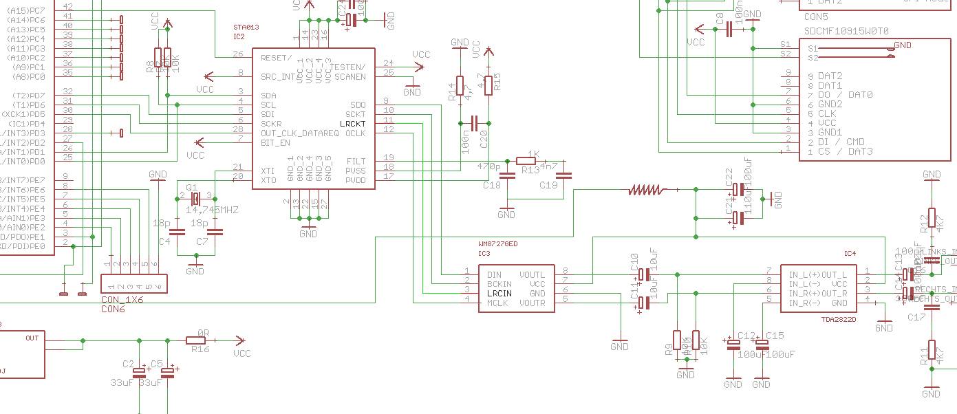

Hallo zusammen ich bastle gerade einen MP3 player mit dem Baustein
STA013 und einem WM8727 DAC. Die Initialisierung ist denke ich ok,
jedoch kommen aus dem Lautsprecher nur Knackgeräusche. Hat jemand
Erfahrung und kann mir helfen. Nach dem Starten werden die Daten auch
zum Decoder übertragen und nach einer gewissen Zeit geht die DataReq auf
Low.
Wäre Dankbar für jede Hilfe.
CPU AtMega64L 8MHZ
STA013 8Mhz
Initialisierung.

Datenübertragung werden aus der SD-Karte geladen und in TempBuffer
gespeichert.
  //Daten an Decoder
  for(i=0;i<br;i++)
    // Auf Data Request warten
    while(Is_Request() == LOW) {YellowLED_ON();};
  YellowLED_OFF();
  // So lange wie Data Request an ist, Daten senden
  while(Is_Request() == HEIGHT)
    if(i>=br) break;
    GreenLED_Togggle();
    c=TempBuffer[i];
      for(j = 7; j >= 0; j--)
         SCKR_Low();
         if(((c >> j) & 1) == 1) {SDI_Heigh(); }
         else      {SDI_Low();   }
         SCKR_Heigh();
    i++;
