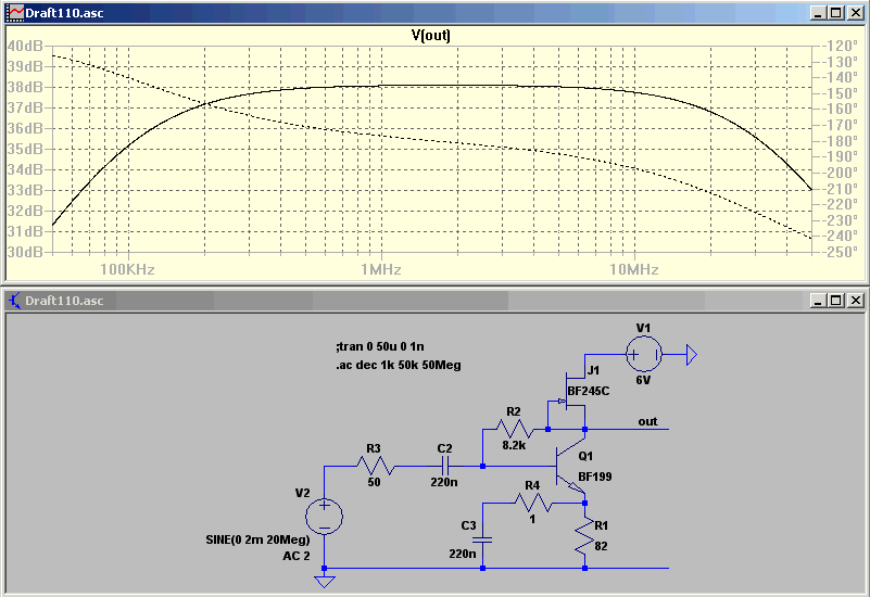

an einem Verstärker mit OpenCollector-ausgang ist derzeit eine Spule als
DC Bias-einkopplung. Da der Frequenzbereich von 100kHz bis 40MHz geht
ist es schwierig eine Spule zu finden, welche keine Resonanz in dem
Frequenzbereich hat und auch noch genügend Induktivität hat.
Z sollte > 400 Ohm über den gesamten Bereich 100kHz - 40 MHz sein.
Es gibt die Möglichkeit aus mehreren Spulen etwas zusammen zu basteln,
aber ich suche eine Lösung mit einer aktiven Schaltung. Geht für so
etwas ein Stromspiegel oder eine Stromquelle (die hat ja idealer weise
einen hohen Innenwiderstand).
Habt ihr Ideen dazu?

Der Vorteil einer Spule ist, dass fast keine Gleichspannung daran
abfällt. Das ist besonders interessant bei niedrigen Betriebsspannungen.
Mit einer Fastron MICC, 680µ, Fres=2MHz könnte es gerade gehen.
Andernfalls kann die Induktivität auf einen Doppellochkern mit hohem
AL-Wert selber gewickelt werden. Sowas hat eine deutlich höhere
Eigenresonanz als als die obige MMIC Drossel.
Eine Stromquelle kann im Prinzip auch verwendet werden, wenn daran etwas
Gleichspannung abfallen darf. Z.B. kann ein JFet mit verbundenem
Gate/Source verwendet werden. Da können halt schon 3-4 Volt verloren
gehen oder der Strom muss aktiv geregelt werden, damit gerade max. 1
Volt abfällt.
Dann könnte auch ein Widerstand mit 470 Ohm verwendet werden. Der
erfüllt die Bedingung Z > 400 Ohm auch.
Die Betriebsspannung und der Kollektorstrom wären jetzt schon mal
interessant oder die komplette Schaltung.
Gruß, Bernd

> auf jeden Fall eine HF- Entkopplung zur Spannungs-/ Stromquelle
Nein, die Stromquelle muss nur den 40 MHz problemlos folgen können. So
ein BF245 geht immerhin bis 700 MHz.
> mehrerer SMD-Drosselchen
Es geht auch einfach mit zwei Drosseln in Reihe: 1mH und 100µH. Aber Jan
schreibt ja: "ich suche eine Lösung mit einer aktiven Schaltung".
