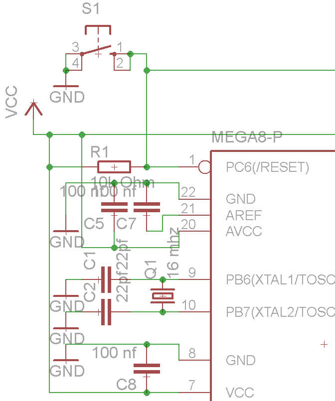

Guten Abend,
ich habe eine schnelle bitte an euch und zwar:
Kann sich jemand einmal meinen ersten Schaltplan im Anhang angucken
und mich auf ggf. vorhandene Fehler hinweisen ?
Das ist mein erster Schaltplan dieser art und soll eigendlich nur
eine kleine µC schaltung werden mit ein paar Tastern und LED's also
nichts wildes -> einfach nur zu übungs zwecken.
Besonders der Bereich: AVCC und AREF hat mich jetzt ein wenig
aus der bahn geworfen da man überall andere lösungen oder
vorschläge sieht, die restliche Beschaltung welche nicht
im Bild zu sehen ist dürfte ehr uninteressant sein deshalb hab
ich den Teil einfach einmal weggelassen.
LG,
Kimi

muss AREFF nicht mit einer Reference Spannung verbunden werden zb. die
Stabilisierte 5V Eingangsspannung. Der Kondensator dient nur als Filter.

Hallo!
Du kannst AREF mit einer Spannung deiner Wahl verbinden, so kannst die
deine ADC-Auflösung anpassen. Oder du nimmst die interne Vref, dann ist
der Kondensator gegen GND zu verwenden (wie im Datenblatt erwähnt).
AVCC kommt an 5V. Du kannst noch eine Spule hinzufügen, wenn du willst.
Dein Schaltplan sollte so funktionieren.

Es wäre gut wenn du den gesamten Schaltplan posten würdest und nicht nur
einen Ausschnitt.  In dem Ausschnitt kann man zb keinen Pullup/down
Widerstand sehen....
Was die AREF-Beschaltung angeht kommt es drauf an was du machen
möchtest.... sofern ich das sehe sieht die Schaktung im fall dass du
interne referenzspannung nehmen möchtest im ersten  Moment ok aus.
Ein gut gemeinter Rat  versuch nicht die Teile beim Schaltplan möglichst
eng zu halten das wird unübersichtlich.
 Für das Layout macht das natürlich Sinn.Das ist der Unterschied
zwischen Schaltplan und Layout

Soweit ok. Das nächste Mal bitte ein bisschen übersichtlicher zeichnen.
Für einen sauberen Reset fehlt noch der 100nF Kondensator von Pin 1
gegen GND.

Beim Wettbewerb:
Wie zeichne ich den unübersichtlichsten Schaltplan, kannst Du dich schon
einmal, auf einen der vorderen Plätze, freuen.
Beim Papierverbrauch allerdings liegst Du nicht so weit vorn -
Punktabzug weil Du S1 nicht innerhalb des Mega8 platziert hast. Ist aber
trotzdem recht kompakt.
