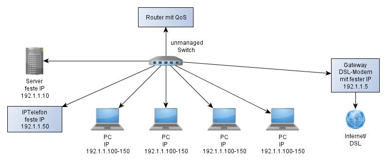

Hi Leuts,
ich habe einen Router DIR-655 von DLink. Dieser hat kein eingebautes
DSL-Modem. Ich habe ein DSL-Modem mit Routerfunktion. Den Router kann
ich abschalten (auch DHCP und den ganzen Kram). Das alte Modem hat eine
fixe IP in meinem Netzwerk (z.B. 192.168.2.20, DIR-655 hat die
192.168.2.25). Der DIR-655 bietet viel mehr Möglichkeiten, u.A. auch die
QoS-Funktion mit Traffic-Shaping.
Meine Frage ist folgende - das alte Modem soll mit der festen IP-Adresse
als Gateway zum DSL-Netz dienen, über den Router möchte ich
QoS-Einstellungen machen. Funktioniert das so in dieser Konstellation
oder kann man QoS nur dann machen, denn das DSL-Modem dierekt an dem
DSL-Modem-Anschluss des DIR-655 dranhängt und nicht separat im Netzwerk
an einer anderen Stelle?

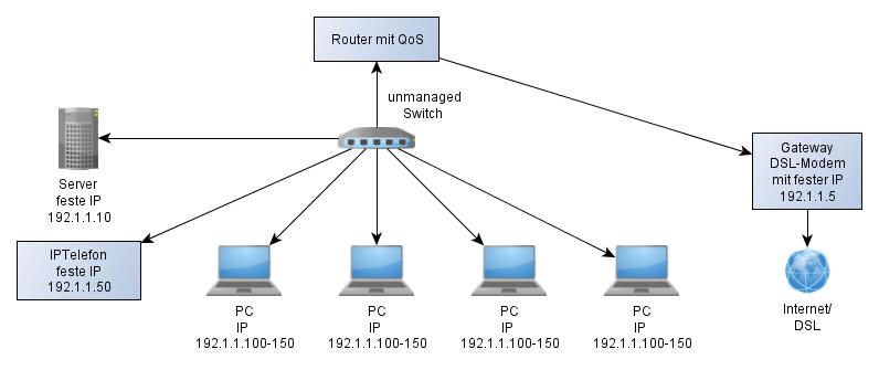

von (prx) A. K. (prx)
Wenn der Router so konfigurierbar ist, dass er die Bandbreite insgesamt
limitiert, d.h. nicht mehr Auswärtstraffic produzieren kann, als die
DSL-Leitung hergibt, dann funktioniert QoS im Router. Ob der dann
physikalisch zwischen Netz und DSL hängt (links), oder nur mit einem
Bein arbeitet (rechts), ist für das QoS ohne Bedeutung.
Aber: Deine IP-Aufteilung wird nicht funktionieren, da ein Router
zwischen Netzen routet, nicht innerhalb eines Netzes. Das DSL-Modem
muss sich also in einem anderen IP-Netz befinden, als Telefone, PCs und
Server.

von Appelhanns (Gast)
> Server.
Hmm. Also, ich habe einen Router, der halt nen DHCP-Server und den
ganzen Kram beinhaltet und gleichzeitig ein DSL-Modem integriert hat,
aber weniger Funktionalitäten hat, als das DIR655, was ich auch bei mir
rumstehen habe. Leider hat das DIR655 kein DSL-Modem integriert, sondern
es muss ein separates angeschafft werden.
Da bereits alles im Netzwerk so schön zusammenhängt, war halt meine
Frage, dass der ältere Router (ohne QoS-Funktionen) nur noch als Gateway
zum DSL-Netz dient, aber auch am Switch mit dranhängt, und der neuere
Router ohne das DSL-Modem dann die Netzwerkverwaltung wie den
DHCP-Server und eben auch die QoS-Funktionen in dem Netzwerk managed.
Also ist es so, dass mein Schaubild mit dem Titel Gateway am Switch so
nicht funktionieren wird, sondern es zwingend am Modem-Anschluss des
Dlink-DIR655-Routers hängen muss? Weil so muss ich dann nochmal für
knapp 30 Euro ein DSL-Modem kaufen und das wollte ich vermeiden.

von Michael (Gast)
genau, es muss zwingend daran hängen - oder Du besorgst dir ein managed
Switch.
Inwiefern besteht hier ein Zusammenhang mit managed/unmanaged Switches?
Es gibt nämlich auch managed Switches ohne Support für VLANs. Ausserdem
lassen sich mehrere IP-Netze in ein Ethernet legen, die beissen sich
allenfalls dann, wenn dabei mehrere DHCPs entstehen.
Aber letztlich ist es egal. Der Router wird zwei Beine haben, also
sollte man sie auch nutzen.
