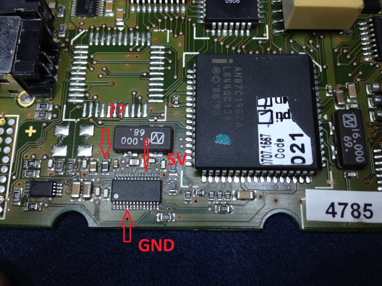

Servus Profis :)
hab mal eine frage an euch. Unzwar geht es um pdiusbd12 controller
http://www1.futureelectronics.com/doc/ST-ERICSSON/PDIUSBD12PWTM.pdf
hab schon überall geschaut nach der PIN Belegung aber ist immer in den
Datenblätter das gleiche.was mich nur wundert ist das sie nicht stimmt.
ich hab nach datenblatt auf pin 24 5V aber auf der plattine auf pin 19
der pin 5 wo Masse liegt stimmt aber könnt ihr mir da weiter helfen ?
muss aber auch dazu sagen ich in der sache ein anfänger bin und arbeite
mich erst rein. daher bitte ich um einfach verstehende antworten :)
bild ist beigefügt.
es handelt sich hierbei um ein interface um fehler in wabco anlagen
auszulesen.
danke im vorraus.
#3299324
Pin 19 wird verwendet um zu erkennen ob ein USB Stecker eingesteckt ist.
Dazu werden die +5V (VBUS) vom USB Stecker über einen Widerstand an
Pin19 geleitet. Welche Spannung misst du denn an Pin 24? Wenn das 0V
sind hat das Ding keinen Saft...

Gast #3299335
der pin 24 geht auf zwei kondensator und das kleine schwarze was ich
nicht was es macht :( und dan auf masse was ich noch vesgestellt hab ich
der der große infinion controller daneben spannung vom usb controller
bekommen aber das ist nicht der fall :(
