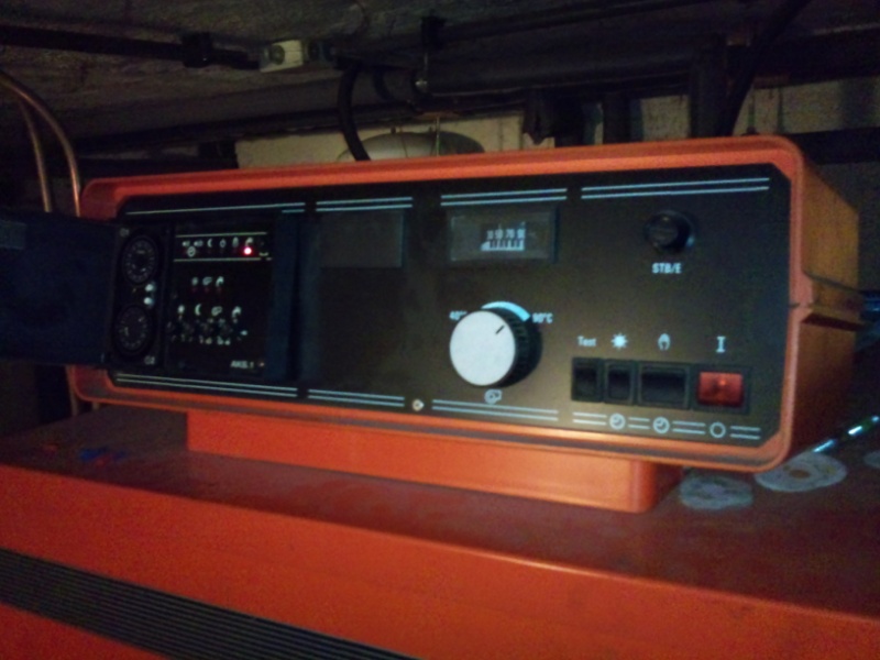

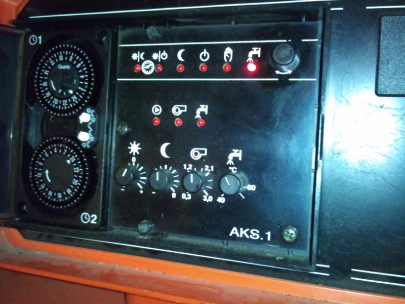

Mein Problem ist, das meine Heizungsteuerung recht alt ist. Die
Schaltuhr
ist schon defekt. Außerdem mußte ich díe Steuerung bzw. die Elektronik
schon ein oder zweimal tauschen, weil plötzlich die Heizung auf
Hochtouren
lief. Das heißt es wurde das Wasser maximal aufgeheizt und die
Umwälzpumpen
für Warmwasser und Heizung liefen. Das natürlich im Hochsommer.
Und wie gesagt die Schaltuhr ist defekt. Ich muß die Heizung also jetzt
immer von Hand schalten. Naja, man gewöhnt sich an alles, aber es geht
sicher besser. Desweiteren gefällt mir der Frostschutz so nicht optimal.
Bei einer bestimmten Temperatur die ich gerade nicht weiß wird der Frost
schutz aktiviert. Der Kessel fährt dann auf Minimaltemperatur. Das den
ganzen Tag, auch wenn niemand zu Hause ist. Den würde ich also gern je
nach
Bedarf aktivieren können. Zum Beispiel nur wenn man längere Zeit
wegfährt
um die Heizung vor Frost zu schützen.
Schaltuhren und Steuerungen kann man nicht mehr nachkaufen, da der
Hersteller schon lange konkurs ist. Der Hersteller war Mediotherm.
Irgenein ehemaliger Zulieferer hat einige Zeit lang auch noch Elektronik
und Reparaturen dazu angeboten. Da hätte ich mich wohl eindecken sollen.
;-) Aber dieser Anbieter ist nun auch Pleite.

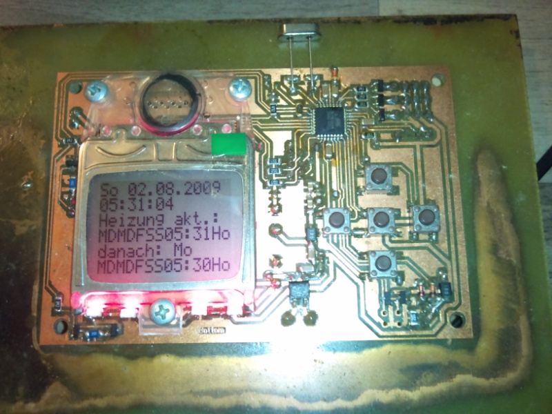

Vor einigen Jahren hatte ich die Idee wenigstens die Schaltuhr zu
ersetzen.
Herausgekommen ist obiger Timer. Aber ich hatte Probleme die komplette
Steuerung im Atmega der dort verbaut ist, ich glaube ein Atmega88, unter
zubringen. Die Elektronik ist aber für einen anderen Zweck entwickelt.
Sie
sollte meinen Belichter steuern. Ok. Overkill. Aber sie diente auch als
Lernobjekt.
Wie gesagt. Mein Code ist zu groß und paßt nicht richtig in den
Kontroller.
Außerdem stürzt er ab. Ich habe aber keine Idee wo, da er einige Minuten
läuft. Der Algoritmus und einzelne Programmteile sind getestet.
Vielleicht
irgendwelche Puffer oder Stacküberläufe. Das Programm ist in C
geschrieben.
Das habe ich circa 2010 entwickelt.

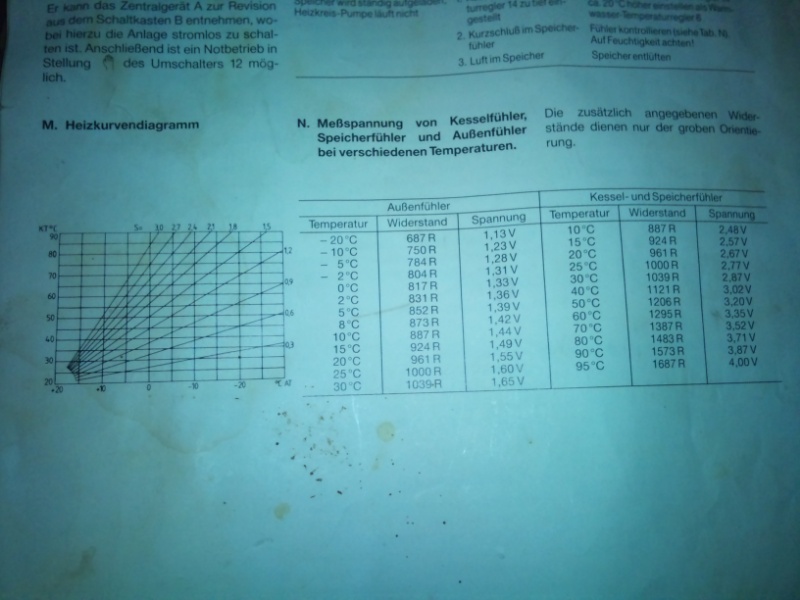

Achso, die Idee hinter meinem Timerprojekt war die Steuerung in Takt zu
lassen und die Schaltuhr zu ersetzen. Der Steuerung sollten dann andere
Temparaturen zB über feste Widerstände die an die Fühlereingänge ge
schaltet werden vorgegaukelt werden. So hätte ich zB den Frostschutz um
gehen können. Aber wenn die Steuerelektronik stirbt? Was nutzt es?

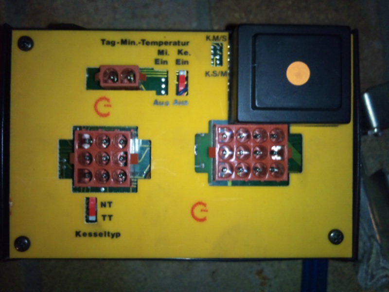

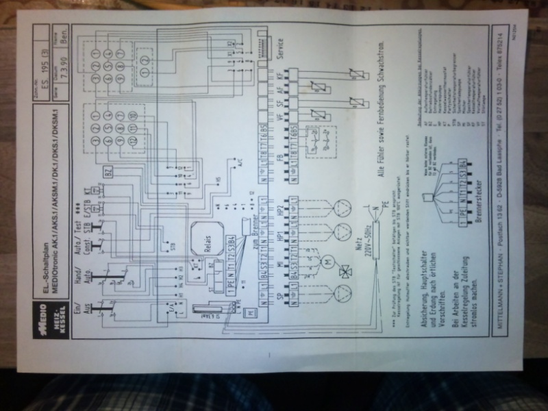

Jetzt hatte ich die neue Idee doch die ganze Elektronik zu ersetzen.
Als Steuerung wollte ich ein Handy mit Android nutzen welches über ein
IOIO Board und entsprechenden Interfaces zur jetzigen Steuerung ( siehe
Schaltplan und Rueckseite Steuerelektronik) die alte Elektronik ersetzt
und
die Elektrik nach obigen Schaltlan ansteuert.
Davor habe ich aber Respekt. Vielleicht kann hier aber auch jemand sein
Wissen teilen. Wie wird zum Beispiel der Brenner korrekt angesteuert?
Oder doch wieder einen AVR einsetzen? Kein Plan. Wie gesagt ich bin auf
Ideen und Informationssuche. Programmieren und Schaltungen entwerfen
will
ich schon selbst. Mein Traum wäre ja zusätzlich noch die Thermostaten
in den Räumen zu steuern und so mit besserer Steuerung auch die
Heizkurven
nicht mehr nutzen zu müssen. Elektronische Thermostaten habe ich aber

Aber mir ist halt nicht vollkommen klar wie die alte
Elektronik die Elektrik angesteuert hat. Vielleicht hat ja jemand Links
wo man verschiedene Sachen nachlesen kann.

Nö das ist eine Mediotherm Heizung von Mittelmann und Stephan.
Auf dem Blech steht Medionette.
Ja. Der Timer wollte irgenwie nicht gleich so starten. Ist schon
Jahre her. Kann mich gar nicht mehr so genau erinnern was der
eigentliche
Fehler war. Ich hatte auch den Quarz im Verdacht und habe den neuen
mal eben nur angeklebt ;-) .
gruß ralf
#3300873
Ob man das umsetzen kann warum nicht, aber wie, dies ist eine Gr0ße???
Was du entefekt machen musst deine aktuelle Steuerung nach ahmen.
Das heißt du musst rausfinden welche Signale auf deinen Leitungen sich
befinden. und schaust du was deine Heizung macht
Das steuern würde ich irgend einem controller machen lassen, der mit
deinem Smartphone über eine seriele Schnittstelle verbunden ist und
komuniziert.
Das denken überlässt du deinem Smartphone.
Du müsstest eine Schnüffel Platine dazwischen setzen, an der du einfach
messen kannst bzw, deine neue Steuerung Testweise mit wirken lassem
kannst.
Würde ich angenehmer finden als immer alles ab zustecken.
Gruß,
Matthias k.
