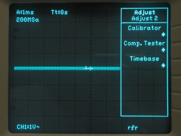

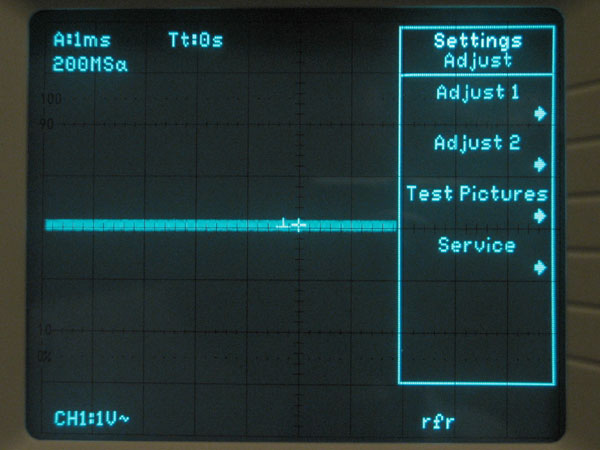

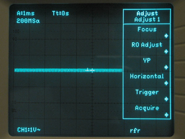

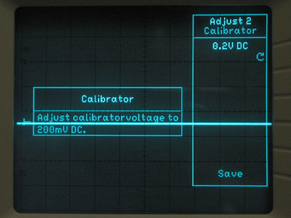

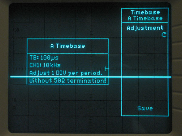

Es gibt ein verstecktes Servicemenü mit Kalibriermöglichkeit,
Testbildern usw.
Mit dem SCPI-Kommando
:SERV:MODE wEnable;:SERV:AMODE OSD;
kommt man direkt in ein Serviceuntermenü. Wenn man mit der Taste 'Menü
off' zwei Stufen zurückgeht ist man am Anfang, siehe Bilder im Anhang.

Es wird auch der Hameg Scope Tester HZ60 erwähnt, siehe PDF im Anhang,
z.B:
HZ60: 1kHz 2,5Vpp
Ohne 50Ohm Abschlußwiderstand!
HZ60: 1kHz 25mVpp
Mit R9023 auf YF 5,4 Teile einstellen
Mit der Taste 'Menü off' konnte ich die Menüs immer abbrechen, man kann
also einiges ausprobieren ohne gleich etwas zu verstellen.
