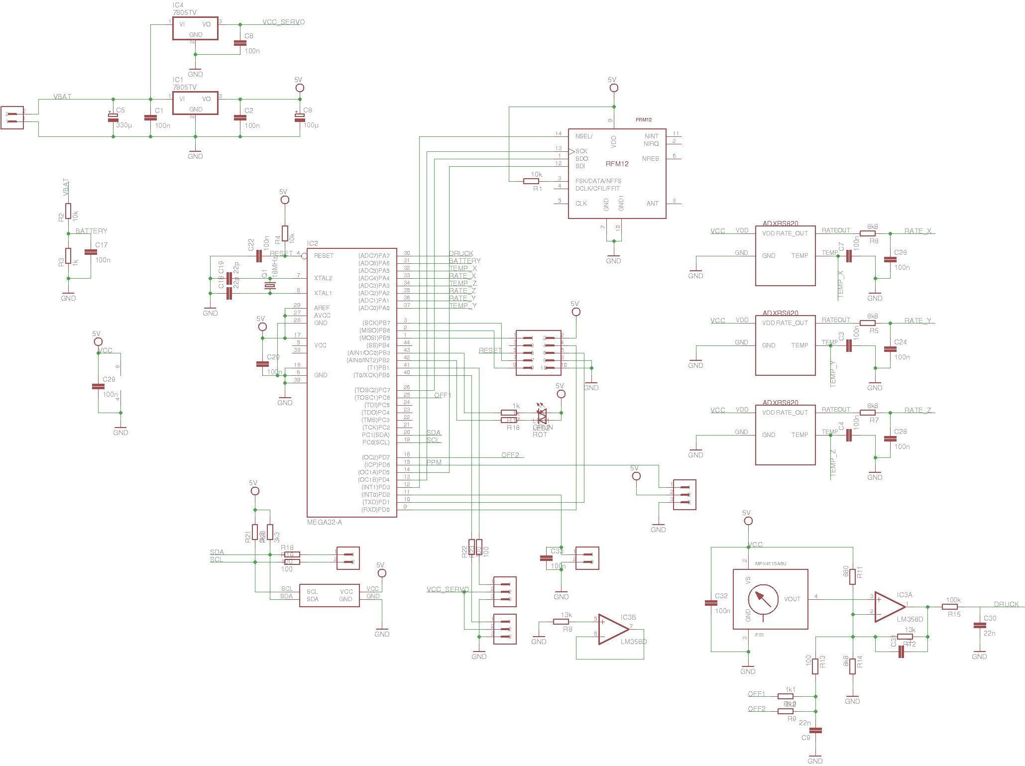

ich baue mir gerade einen Quadrokopter und war auch eigentlich schon
fast fertig, aber jetzt sind mir kurz hintereinander zwei wichtige
Sachen kaputt gegangen. Bevor ich anfange das zu reparieren würde ich
aber gerne herausfinden warum das passiert ist.
Zuerst hat es das GPS-Modul (Fastrax IT300) erwischt. Ohne dass ich
etwas an der GPS-Platine geändert habe, wurde es plötzlich heiß, hat
Unmengen an Strom verbraucht und einige Pins waren zu GND
kurzgeschlossen.
Heute ist mir das gleiche mit dem Flugcontroller (Atmega32) passiert.
Diesmal allerdings genau in dem Moment, indem ich eine andere(!) Platine
an den Akku angeschlossen habe. Dabei gab es einen kleinen Funken
(Lipo-Blitz), was eigentlich normal ist.
Insgesamt sieht der Aufbau so aus:
Lipo
+--5V-Regler(Recom)---ATmega32
|     +----3V3-Regler---GPS-Modul
+--(Lipo-Blitz)---weitere Schaltungen
Noch ein paar Anmerkungen zur Elektronik:
- Abblockkondensatoren sind an jedem IC vorhanden
- das Stromversorgungskabel vom Lipo läuft direkt (<1cm) am Atmega
vorbei (eventuell eine zu hohe Spannung induziert? Das GPS-Modul
befindet sich aber >5cm von allen Kabeln entfernt)
- bevor die Bauteile kaputt gingen lief alles einwandfrei und hat auch
mehrere Lipo-Blitze (teilweise deutlich stärkere) überlebt
Ist es eurer Meinung nach möglich, dass der AVR dadurch zerstört wurde?
Eventuell gab es auch so einen Funken als das GPS-Modul sich
verabschiedet hat.
Gibt es eine Möglichkeit die Schaltung sicherer zu machen? (Schaltpläne
kann ich gerne hochladen, eigentlich ist an denen aber nichts besonderes
dran. Das ist die Standard-AVR-Beschaltung + ein paar Sensoren)
Grüße,
Jan

Danke für die Hinweise. Ich habe AREF als Referenzspannung benutzt,
deshalb musste der auf VCC liegen. Du hast aber natürlich Recht, besser
wäre ein Kondensator nach GND und die interne Referenz zu benutzen,
werde ich in Zukunft so machen.
Wie schon geschrieben werde ich auch Pin 5 und 38 noch anschließen. Dass
es kein guter Stil ist, die nicht zu benutzen, ist mir klar, aber soweit
ich weiß sind doch alle VCCs und GNDs intern verbunden, oder?
Ich habe bis jetzt meine Schaltungen immer so (oder sehr ähnlich)
aufgebaut und das ist der erste µC der mir kaputt gegangen ist. Deshalb
bezweifle ich, dass diese Punkte alleine der Grund dafür sind.

Es ist eine selbstgeätzte doppelseitige Platine, eine Massefläche ist
auf beiden Seiten vorhanden.
Ich habe gerade den Atmega nochmal genauer durchgemessen:
- zwischen GND und VCC etwa 8-9 Ohm
- AVCC zu GND ~120 Ohm
- AREF zu GND hat keine Verbindung
- einzelne Pins haben ca. 10 Ohm Widerstand zu GND, alle dieser defekten
Pins befinden sich an PORTA oder PORTC
