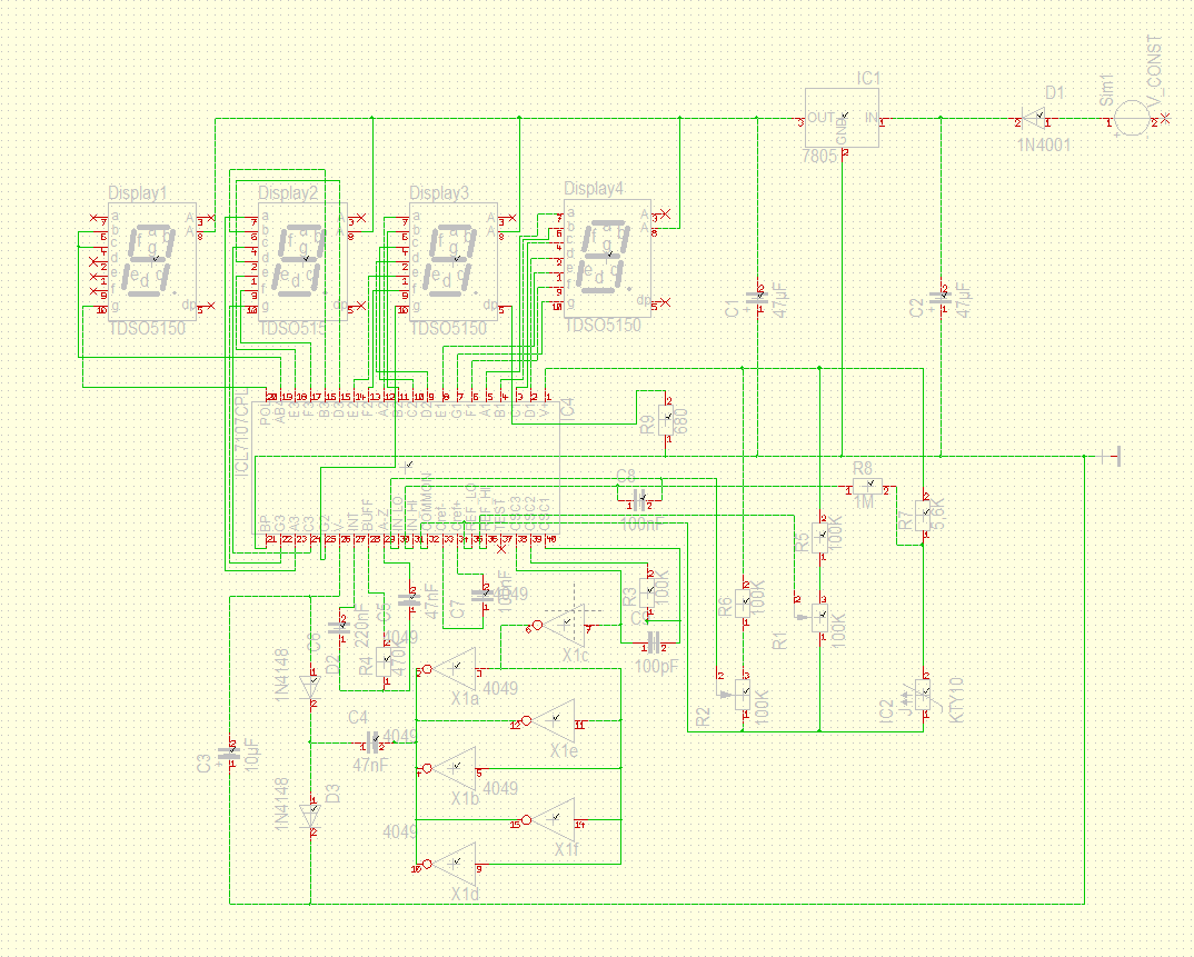

habe nach unten stehendem Schaltplan ein Thermometer zusammengelötet.
Allerdings zeigt das Display na ch kurzem Aufblinken irgendeines
Fantasiewertes stets nur eine 1 im ersten Display und den Dezimalpunkt
an. Einen Fehler im Chip (zumindest des 7107) kann ich ausschließen. Hat
irgendjemand eine Idee, wo der Fehler liegt?
MfG
Fetti
Gast #3302472
Der Kondensator ist auf der Platine vorhanden, der Schaltplan
entsprechend korrigiert. Angeschlossen ist ein 9V-Block, oder meinst du
Pin 26? Der hat -3,38V.

Und wie jetzt weiter? Sollen wir Conrad einen Fehler nachweisen?
Nur am Rande: wer beim Schaltplan kopieren Elkos falsch polt, der lötet
sie vielleicht auch falsch ein.
Gast #3302701
Falls das eben etwas ruppig klang:
Es sollte nur der Hinweis sein, dass, da es sich um einen
professionellen Schaltplan handelt, der Fehler mit sehr hoher
Wahrscheinlichkeit im individuellen Aufbau zu finden ist. Hier aber wird
eine Unterstützung durch das Forum schwierig. Zumal bislang die einzige
Angabe hierzu ein Spannungswert war.

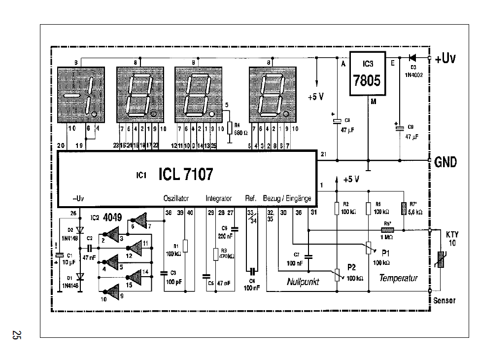

#3302764
Hallo zusammen
Gemäß Conrad original Schaltplan benötigt der 7107 an Pin 1 5V, in
Deinem Schaltplan ist das nicht der Fall, prüfen.
C1 und C2 auf sinnvolle Werte ändern damit der 7805 richtig arbeiten
kann. Hier ist es mir auch "egal" was der Conrad Schaltplan sagt. :-)
Roland
Gast #3302783
Bei Anlegen der Testspannung zeigen alle angeschlossenen Segmente ein
Signal.Der selbstgezeichnete Plan ist leider reichlich fehlerhaft, hab
mich beim Aufbau aber ans Original gehalten. Bin recht neu in der
Materie, daher einmal die Frage, ob es normal ist, dass die Trimmpotis
sich endlos drehen lassen und keinerlei Aufschluß über die Stellung
geben (vermutlich nicht) und was sinnvollere Werte für die Kondensatoren
wären. Pin 1 im übrigen wird mit exakt 4,99V versorgt. Danke für die
Antworten.
