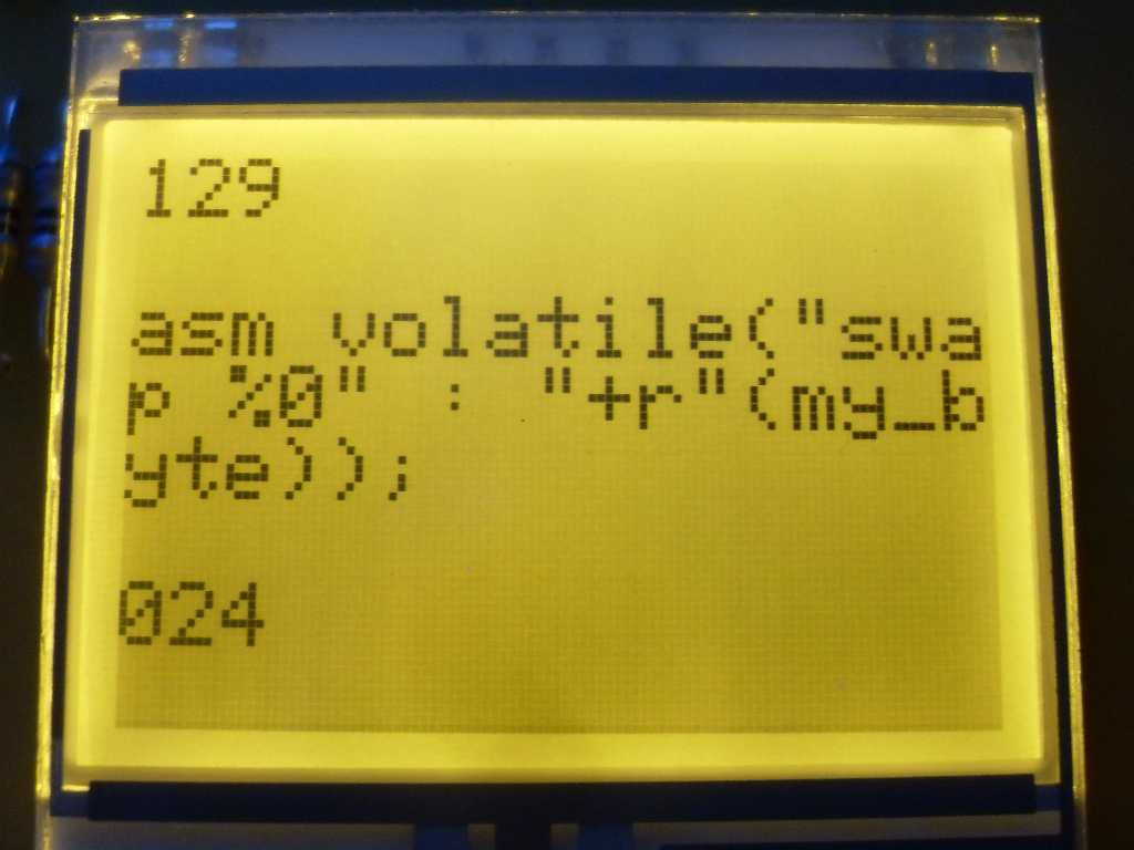

Und es geht doch:
Peter Zz schrieb: > Und es geht doch: leider falsch...
#3351841
Johann L. schrieb: > leider falsch.. Was genau daran ist falsch? Für mich sieht es richtig aus und der Compiler meckert nicht! Klaus-Dieter schrieb: > und der Compiler meckert nicht! Das ist bei asm Statements kein Argument. ARM hatte lange Zeit einen ähnlichen Fehler im GCC Teil von CMSIS drin, der in bestimmten Fällen zu falschem Code führte. Die Spezifikationen in diesem Statement gehen davon aus, dass der darin enthaltene Assembler-Code einen Input- und einen davon unabhängigen Output-Operand hat. Also sowas wie swap %0,%1.
führt zu
Hier wird also nicht y geswapped, sondern x. Probiers mal so:
PS: Das volatile im asm kann man hier auch weglassen.

A. K. schrieb: > Probiers mal so:asm volatile("swap %0" : "+r"(my_byte)); Super! Es klappt. Ganz vielen Dank!
