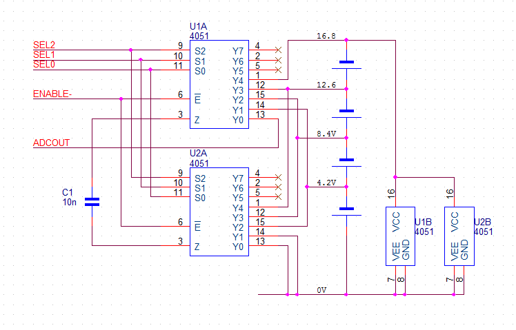

ich habe hier im Forum ein Schaltplan zu einem LiPo BMS gefunden und
direkt nachgebaut (siehe Anhang). Durch Multiplexer wird ein Kondensator
immer an eine LiPo Zelle angeschlossen, aufgeladen, und dann zum
auswerten an den ADC eines Atmega88pa angeschlossen.

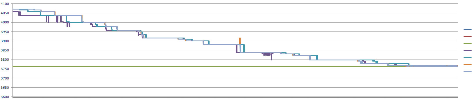

So weit funktioniert alles, allerdings kann ich mir nicht erklären warum
im Graphen beim balancieren immer bei den gleichen Spannungen solche
Stufen auftreten (siehe Anhang). Zwischen den Zellen sind Transistoren
mit Widerständen, die die Zellen einzeln entladen. Während der Testreihe
sind alle Transistoren dauerhaft angeschaltet, die Zellen werden also
dauerhaft entladen.
Der Atmega wird über einen lp2950 mit 5V Festspannung versorgt, der Aref
Pin ist mit 100nF verbunden und dient als Referenzspannung.
Ich vermute ein Problem mit dem ADC?
