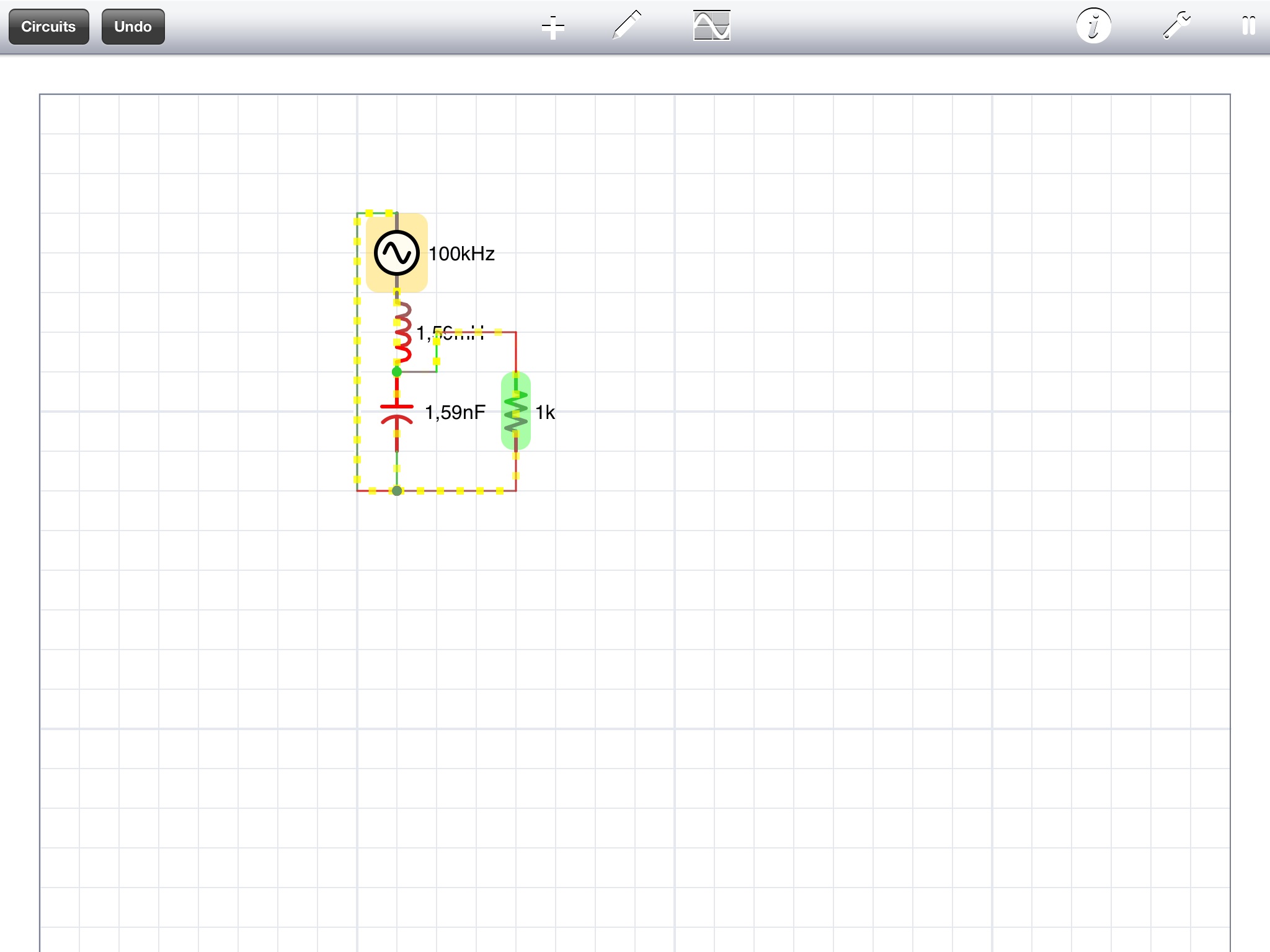

Überprüfung rechendem Komplexer spannungsteiler:
Gast #3306853
Habe strom und phasenwinkel von R berechnet
Rechen jetzt nicht mit konkreten Zahlenwerten sonder nur die
Vorgehensweise, die ich gerne bestätigt haben würde.
Zuerst r und xc zusammenfassen.
Dann komplexer spannungsteiler:
Dann den komplexen Wert von U2 also U2= ABC* e^jdef
Dann u/r= i mit phasenwinkel.
Edit falsches Bild hochgeladen das Bild 1 ist falsch könnte ein Mod das
löschen danke
