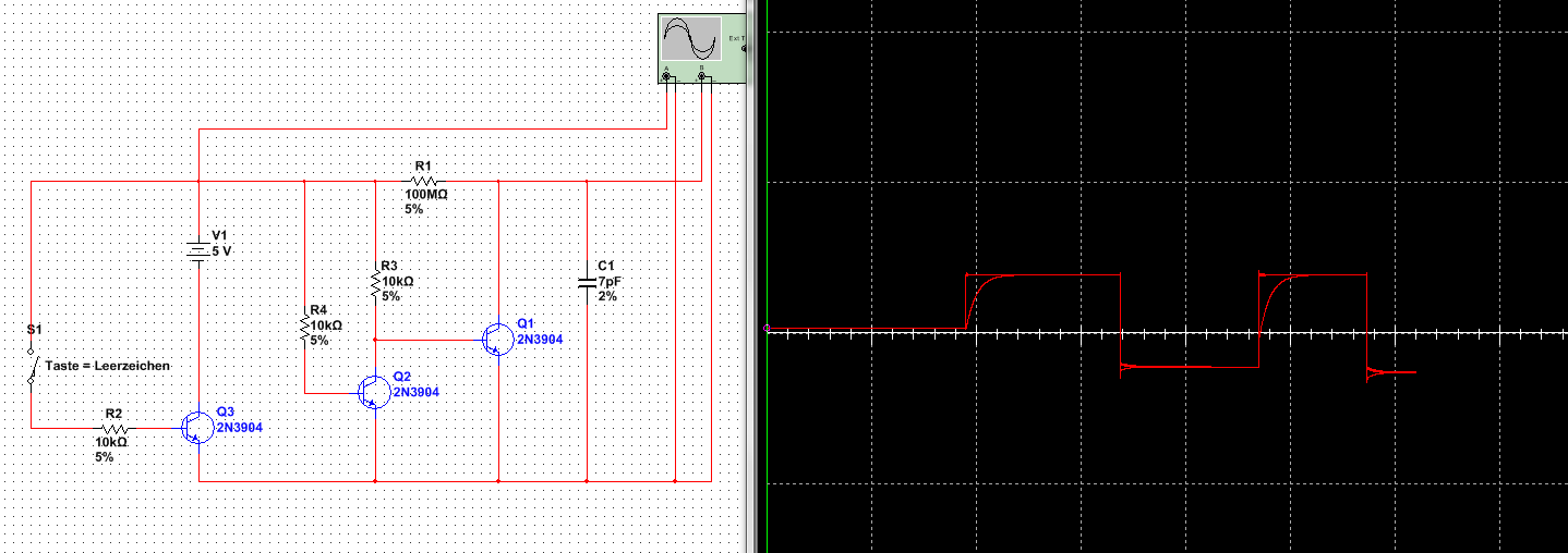

Guten Tag zusammen,
Nach Inspiration von http://elm-chan.org/works/cmc/report.html
möchte ich mit kleinen Modifikationen
einen Automatisierten kapazitiven Feutigkeitssensor bauen. (für meine
Blumen :-)
Prinzip: Der Kondensator (hier C1) wird geladen und dabei die Zeit
gemessen.
Da die Messung komplett mit Attiny2313 automatisiert ist möchte ich
sicherstellen dass C1 vollständig entladen wird bevor nächste Messung.
Dafür wird mit der NAND Gatter C1 gegen Masse geschaltet...
Soweit alles gut und die SPICE Simulation sieht gut aus (siehe Abb_1).

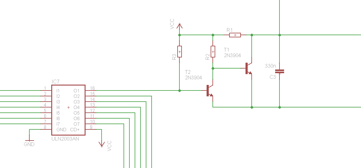

In der Simulation arbeite ich mit einem Schalter, der in der
Wirklichkeit
ein Transistor sein wird. Genau gesagt ein ULN2003AN der mit einem
Multiplexer 4051N gesteuert wird um insgesamt 16 Sonden nacheinander mit
dem Attiny2313 zu erfassen (siehe Abb_2).

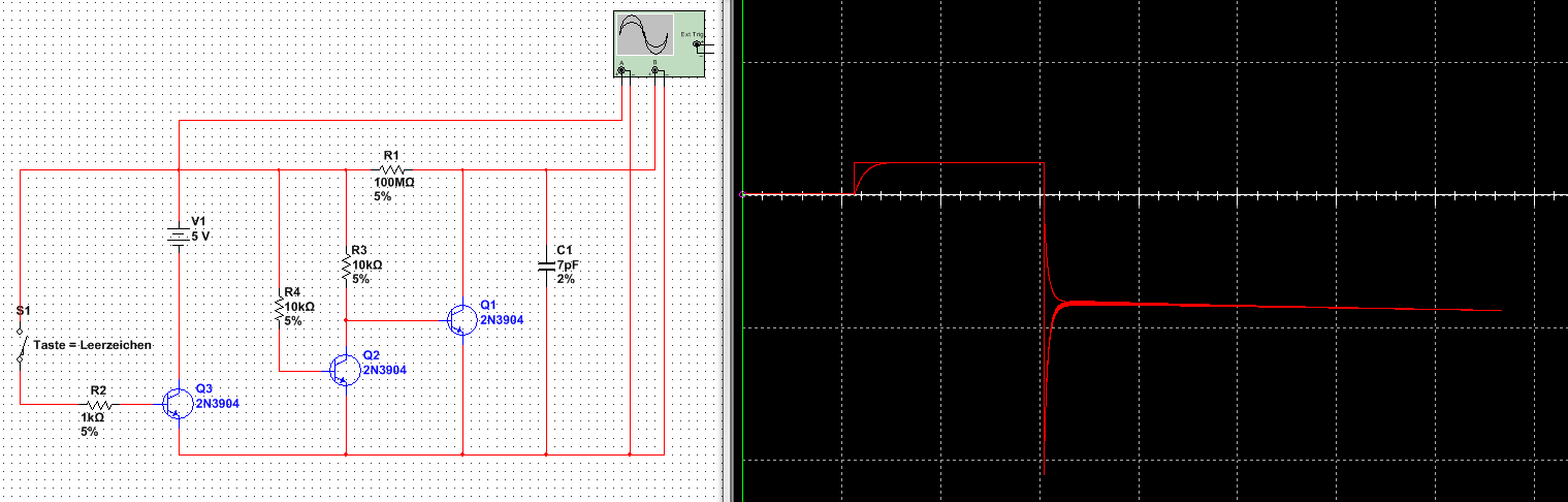

Genau dort liegt mein Problem: beim Laden wird meine
Ladespannung Vs von 5V auf +1,934V begrenzt und
beim Entladen geht die Ladespannung Vs bis -1,13V
was ich nicht ganz verstehe (siehe Abb_3).

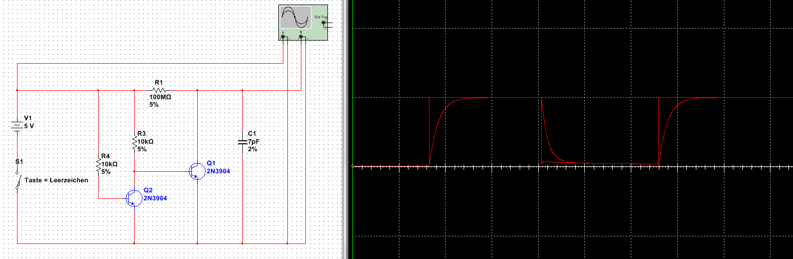

Ich habe vermutet, dass der Transistor Q3 nicht vollständig
durchschaltet
und habe deshalb der Basiswiederstand von 10kOhm auf 1KOhm reduziert.

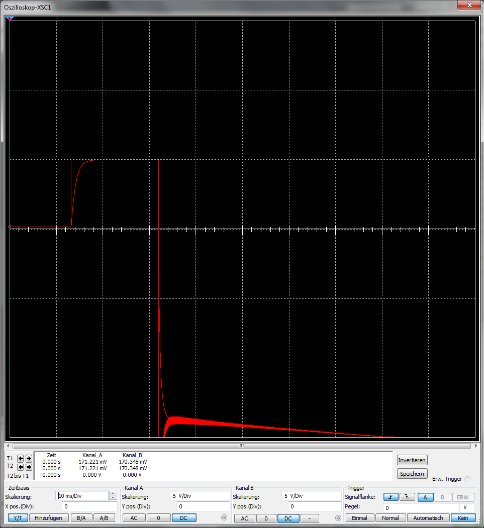

Daraufhin erreicht wieder meine Ladespannung  die+ 5V aber
beim Entladen ist eine Überschwingung zu beobachten wo die Spannung
bis -41V fällt, aufschwingt und wieder den Bach in die –int weiter fällt
bis die Simulation Fehler meldet (siehe Abb_4 & Abb_5)
