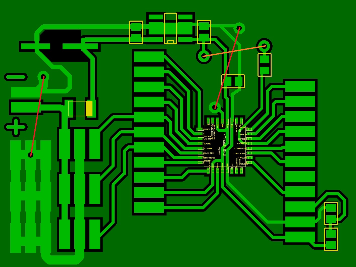

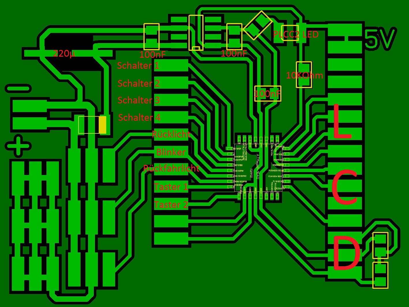

Also einen Schaltplan habe ich nicht, aber ich habe es jetzt mal ins
Layout geschrieben, wo welche Bauteile sind.
Ich sehe grad das ich den 10µF am Ausgang doch weggelassen habe, aber
egal, denke mal nicht das es daran liegt.
Hier das Layout
von Max (Gast)
und hier noch ein Bild

von Magnus M. (magnetus) Benutzerseite
Max schrieb:
> samt 7805 (220µ und 100n am Eingang, 100n und 10µ am Ausgang) sitz.
Ein 7805 in SO8? Zeig mal das Datenblatt.
- Die GND Pins 3 und 21 sind nicht mit dem GND Pin 5 verbunden.
- Warum verwendest du die übrige Kupferfläche nicht als Massefläche?
Danke, werde ich mal nachholen. Aber warum geht es einige Zeit und
plötzlich geht es nicht mehr? Kann mir irgendwie nicht vorstellen das es
daran liegen soll. Aber ich werde es verbinden um alles möglichen
Fehlerquellen auszuschließen
Gute Frage, ich mach bei Sprint Layout immer die Automasse an, da ist
das einfach so. Hat es denn einen Vorteil das viele übrige Kupfer auf
Masse zu legen, außer das ich da halte überall Masse habe?
von Thomas D. (thomasderbastler)
Dein Bild ist OK, schön groß, aber kann man nicht sehen ob irgendwo auf
der PCB / sieht bisschen mitgenommen aus, irgendwo kurschluss oder
sonstige Hunde begraben sind.

von Max (Gast)
Ja, dass stimmt. Die ist ja auch schon ganz paar mal durch den Ofen mit
durch.
Brücken oder ähnliches schließe ich aus, ich habe alle Pads schon gegen
Kurschluss mit dem Nachbarpad und gegen Kurschluss mit der "Massefläche"
geprüft. Alles i.O. Leiterbahnen sind auch alle ganz.

von g457 (Gast)
Der 78L05 ist irgendwie eigenwillig angeschlossen kommt mir vor - die
Hälfte der GNDs gar nicht erst belegt und die 'anderen beiden' zwar
genutzt aber nicht verbunden und dafür an beliebige(tm) Pins am m8
gelegt. Würde mich nicht wundern wenn da was quer abfließt.

von Fred (Gast)
Du hast die Massen ja nicht direkt verbunden, sondern mit Hilfe der ICs
(78L05, mega8) da kann ja alles möglich passieren und quer fließen...
von Max (Gast)
Naja, so eigenwillig ist das doch eigentlich garnicht, oder? Die GND
Pins sind intern alle mit einander verbunden, die Masse kommt ja auch
an.
Was meinst du mit "beliebigen" Pins? VCC ist an VCC und alle GNDs sind
auch verbunden?

Das ist was, was ich schnell ändern kann :).
warte noch paar Antworten bis morgen früh ab und dann gibts ein neues
Layout. Das werde ich dann wieder online stellen und wenns dann für i.O
befunden wird, werde ich eine neue Leiterplatte ätzen.
Vielen Dank für den Tip. Ich dachte ich kann alles über den IC
verbinden, was auch gleiche Namen hat.

Max schrieb:
> Würdest du trotzdem noch etwas konkreter werden? Zur Zeit lese ich
> herraus das dir mein Layout nicht gefällt.
Richtig. Eine gute Masseführung ist wichtig. Falls Dein Spannungsregler
schwingt und Du Dir die Masse für Deine Schalter direkte vom Eingang des
Netzteils holst, dann holst Du Dir mehr als Du wolltest. Wenn Du
einseitig und bohrlos bleiben willst, dann ist ein Patch-Kabel völlig
legitim.
> Schalter und Taster sind über die interen Pull-Ups auf High gezogen.
Bloß, an welcher Stelle? Vergiss nicht, dass auch Leitungen einen
Widerstand und eine Induktivität erzeugen können.
> Leitungsinduktivitäten? Wir reden hier von 24V DC und maximal nem kHz
> PWM. Da werd ich mir über den HF-Reis doch noch keine Gedanken machen
> müssen, oder doch?
Da brauchen wir kein HF. Die dicken, langen Kabel sind feine Spulen
zusammen mit einem Widerstand haben wir feine Effekt beim Schalten. Hast
Du mit dem Oszi schon mal gemessen, wie Deine Signale aussehen? Du wirst
sicher von Dir Unerwartetes zu sehen bekommen.
> IO-Schutzbeschaltung? Soll ich jetzt jeden Schalter galvanisch trennen
> oder worauf willst du hinaus?
Nein. zwei Dioden gegen Masse und VCC an der Signalleitung tun es auch.
Da kannst Du 4148 oder shottkys nehmen.
gutes Gelingen,
Hugo
von Max (Gast)
> legitim.
Ok, dachte das schwingen verhindern die 100nF Kerkos.
Bohrlos muss es nicht sein, es reicht auch wenn es einseitig bleibt. Ein
paar bedrahtete Bauteile von hinten durzustecken ist kein Problem.
Vergessen habe ich das auch nicht, aber wohl zu sehr vernachlässigt.
Oszi, dass ist das was mir noch fehlt in der Langen Ausstattungsliste.
Als Student hat mans ja auch nicht so dicke. Normalerweise würde ich das
in der HS ans Oszi hängen, wenn ich wirklich nicht weiter komme, aber
sind ja noch Semesterferien.
Sind die nicht schon im AVR mit drin?
Zumindest wenn ich mir diese App-Note ansehe sollte ich mir die doch
sparen können, oder? (Seite 2)
http://www.atmel.com/Images/doc2508.pdf
Aber auf jeden Fall danke für deine Hilfe :)

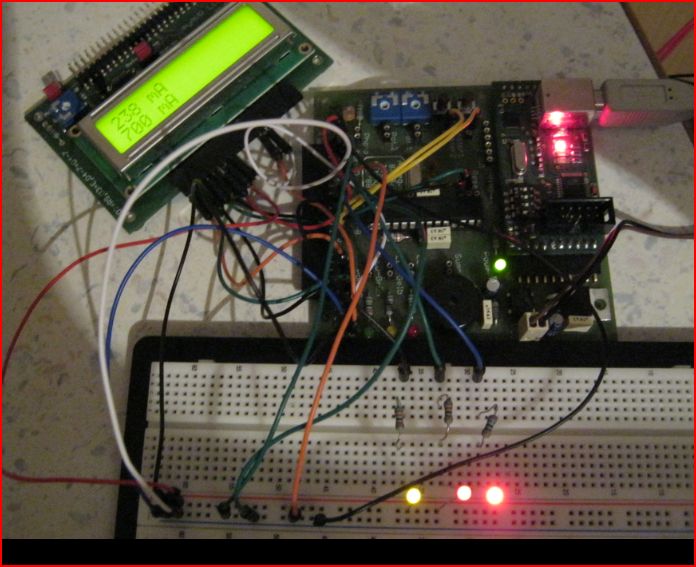

von Tommy T. (thomas_k86)
Ich hab das mal zusammengesteckt und teste das mal für dich. Nach jetzt
ungefähr einer Stunde ist noch kein Fehler zu sehen.Ich lass das mal die
ganze Nacht vor sich hin Blinken.
> das einfach so
Du kannst einfach bei allen Masseführenden Leitungen den "Abstand" auf 0
Stellen, dann hast du eine durchgehende Verbindung, so hab ich das
früher auch immer gemacht, einfach über das Auswahlwerkzeug die GND
Leitung schnappen und dann auf 0 Stellen, dann sieht man auch gleich wo
noch was fehlt.
Max schrieb:
> Hat es denn einen Vorteil das viele übrige Kupfer auf Masse zu legen
Naja, du musst nicht die Zwischenräume wegätzen (weniger
Verbrauch/Fehlermöglichkeit) und hast einen niederohmigeren Anschluss,
kannst relativ einfach eine Krokoklemme an Masse anpinnen...
Und bei dem SMD Spannungsregler werden die GND Pins auch gerne als
Wärmeableitung missbraucht -> größere Kühlfläche
> an.
Du musst alle GND pins des 7805 auf Masse schließen (-> Kühlung!) und
nicht als Leitung missbrauchen, dafür sind die nicht gedacht!
Ansonsten würde ich die nächstkleinere Version der Kondensatoren wählen,
mit SMD scheinst du ja gut klar zu kommen. Und die Pads an den Rand so
besteht keine Gefahr das du aus versehen die umfließende Kupferfläche
kontaktierstund du kannst da sogar so SMD Stifleisten auflöten oder
kleine Krokoklemmen anschließen.

von Stefan (Gast)
Die Schutzdioden in den I/O Pins des AVR sind nur sehr gering belastbar.
Zwar vertragen die Dioden selbst Ströme von einigen zig milliampere,
schützen tun sie den AVR aber nur bei Strömen unter 2mA.
Die Masseführung ist grauenhaft. Befasse dich mit der Thematik richtiger
Masseführung und Induktion in Leiterbahnen und Leitungen, um solche
Fehler künftig zu verhindern.
Verbinde niemals einen I/O Pin direkt mit externer Peripherie (in diesem
Fall die LED's). Da gehört mindestens ein ausreichend hoher Widerstand
in Reihe zum AVR, damit die Schutzdioden bei in die Leitungen
induzierter Spannung nicht überfordert werden. Korrekterweise wurden
bereits zusätzliche Schutzdioden empfohlen, um die zulässigen Strom zu
erhöhen. Wenn deine KSQ damit klar kommen, würde ich 4,7k Ohm
Widerstände verwenden, dann brauchst Du keine zusätzlichen Schutzdioden.
Reale Schaltungen haben oft auch Spulen und Kondensatoren an allen I/O
Pins, die die Platine verlassen.

Fhutdhb Ufzjjuz schrieb:
> öööhm ... Du schriebst was von LEDs, die gedimmt werden, aber auf Deiner
> Leiterplatte seh ich keine LED-Vorwiderstände. Sind die in den LED schon
> verbaut?
Nein, die LEDs werden über eine KSQ angesteuert. Der AVR gibt nur das
PWM Signal aus.
Hugo schrieb:
> Er meinte ja, dass er KSQs dran hat. Aber trotzdem ein guter Punkt. Wie
> sieht den so eine KSQ aus?
Es sind diese KSQn: http://www.ledstyles.de/fpost226618.html#post226618
und es ist dieser Chip verbaut:
http://www.micro-bridge.com/data/CRpowtech/PT4115E.pdf
Die KSQ wird von vieleb Usern aus dem Ledstyles-Forum verwendet und auch
ich habe sie schon oft verbaut. Die Ansteuerung via AVR ist auch keine
Seltenheit.
WOW, danke! Das bin ich ja schonmal beruhigt das es dauerhaft läuft :).
> noch was fehlt.
Werde ich machen, erscheint mir mittlerweile doch mehr als sinnvoll.
Auch das macht jetzt in meinen Augen Sinn, wird alles umgesetzt.
Ein Punkt der ganz weit oben auf meiner Liste steht!
Ja, 0603 ist kein Problem, nur leieder habe ich da grad keine da. Ich
werd erstmal mit 0805 vorlieb nehmen, aber die werd ich weiter an den
7805 rücken.
> Selbst wenn die Beschaltung der KSQ stimmen würde, so hat er doch recht
> ordentliche Leitungskapazität zu treiben.
Die Leitungen die von meiner Platine zun den KSQ gehen sind ca. 10cm
lang. Besteht da schon Gefahr das es mir den AVR zerschießt, weil er das
nicht mehr schafft zu treiben?
Ah, gut zu wissen. Das werde ich mir mal mit abspeichern im Hirn. Wusste
ich so nämlich noch nicht!
Ja, dass wird wohl zwingend nötig sein. Gibts Links/Literaturvorschläge
dafür?
Der PT4115 hat am DIM Eingang einen 200kOhm Widerstand drin. Soll ich
trotzdem noch einen 4,7kOhm auf meiner Platine platzieren?
Ich dachte ich weiss mittlerweile ca 1% über die ganze µC Thematik, aber
scheinbar sind es erst 0,1%.
Ich danke euch für die zahlreichen Antworten, die Unterstüzung ist hier
wirklich Top!
von Max (Gast)
Ich habe mal das Layout etwas überarbeitet.
- Es sind jetzt alle Massevebindungen auf die große Fläche gelegt wurden
- Ich habe die dicke Leiterbahn unter der Diode entfernt und durch ein
Kabel mit 2 Lötaugen ersetzt (ganz links im Bild, die beiden Lötaugen
mit dem rot eingezeichneten Kabel)
- Alle Pins des Spannungsreglers sind jetzt fest auf Masse
- Die Verwurschtelung unter dem Spannungsregler wurde aufgelöst und daür
zwei weitere Kabelbrücken eingezogen (rot und orange)
- die 4,7kOhm Widerstände sind jetzt ERSTMAL nicht mit drin, da meine
KSQ ja 200kOhm Eingangswiderstand hat.
Ich häng das Layout mal mit an und bin für weitere Vorschläge offen

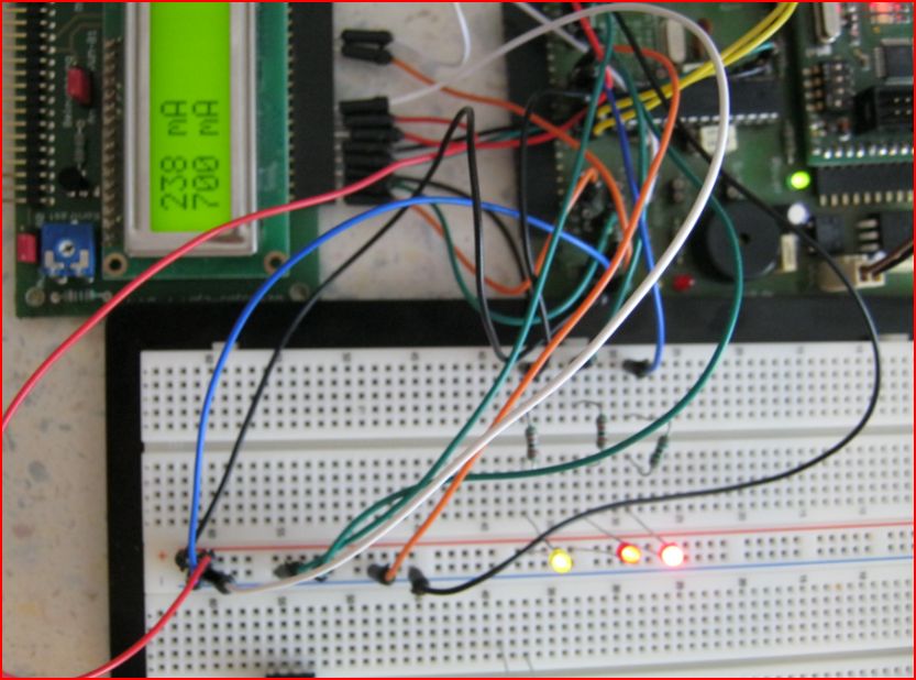

Wie du dem Bild entnehmen kannst,die Sache Funzt immer noch. :)
Also am Code wird es nicht liegen.Der gefällt mir auch. :)
von Weingut P. (weinbauer)
Beim Code ... naja, das it-then if-then find ich nicht so prickelnd.
Abfragen einer Variable auf verschiedene Bedingungen kann man schön mit
Select Case zusammenfassen, aber das ist nur Kosmetik.
Pads in die GND-Lage zu integrieren kann man machen, dann brauchts aber
nen ordentlichen Lötkolben weil Du dann das ganz Kupfer heiß bekommen
musst.
Die Leiterbahnen sind klaro in die Fläche einzubetten, bei den Pads würd
ich dann doch freistellen.

von Jens-Uwe (Gast)
Du darfst immer noch den passenden Schaltplan erstellen.
Reverse-Engineering an einer Platine hat zwar auch ihren Reiz, ist aber
