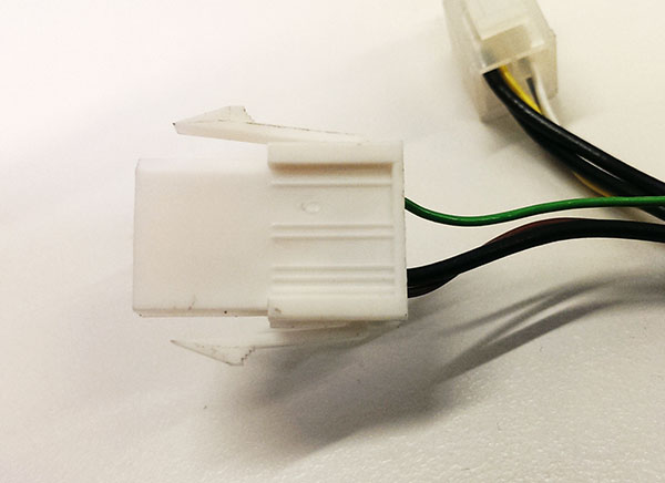

[S] Typenbezeichnung eines Steckers (Molex MicroFit ähnlich)
OP (Firma: TU Wien) #3307982
ich find einfach nicht das passende Gegenstück (Leiterplattenmontage,
TTH) diesen Stecker.
Das Rastermaß ist wohl 4,14, kann aber auch 4,19 oder 4,2 sein.
Kennt den Stecker vielleicht jemand. Ich hab bei RS und Farnell
geschaut, kann ihn aber nicht finden, den anderen (im Hintergrund hab
ich immerhin schon).
Grüße
Florian

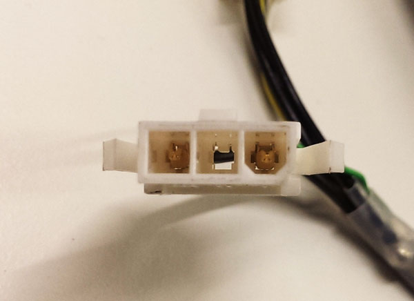

OP (Firma: TU Wien) #3308757
danke für den Hinweis auf MiniFit. Hab ich glaub ich eh gemeint, aber
verwechselt. Der Stecker im Hintergrund ist auch MiniFit.
Inzwischen weiß ich auch was das wohl ist. Ich hab nichts gefunden, weil
ich dachte die Federn links und rechts haben was mit einer Verriegelung
in der Buchse zu tun, haben sie aber nicht. Das ist die Panel Mount
Version und die Federn gehören zum Snap-in Mechanismus.
Ich denk der Stecker ist ein Tyco Val-U-LOK Stecker, kompatibel zu Molex
MiniFit, AMP DUCA, etc. Leider scheint es aber keine
Leiterplattenbuchsen zu geben. Naja. Immerhin heißt das die Kontakte aus
einem alten ATX Stecker bzw. einer Buchse passen auf die Stifte, wird
jetzt eben doch die Bastellösung
Grüße
Flo
