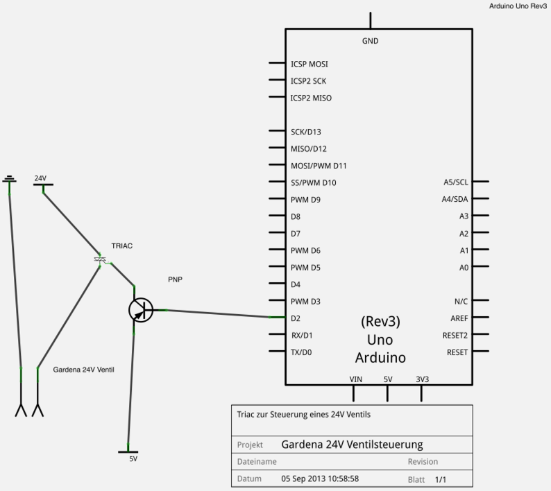

zur Zeit Schalte ich ein 24V Ventil mit einem Relais. Dieses Relais
schalte ich über einen PNP Transistor mittels Arduino.
Nun meine Frage: Könnte ich das 24V Ventil auch nur mit einem PNP
Transistor schalten? Ich habe hier schon einiges im Forum gelesen, aber
da ich Anfänger bin verstehe ich das noch nicht so genau. Brauche ich
dann dafür 2 PNPs?
Wäre nett wenn ihr mir mal einen Tipp geben könnten, dann kann ich damit
mal einen Schaltplan machen und euch zeigen, damit ich weiß ob das dann
so korrekt ist.
Grüße Kersten

Eine weitere Frage. Ich habe gerade gelesen das man für solche
Schaltungen eigentlich Opto-Triacs / Foto-Triac nutzt. Wenn ich das
richtig verstanden habe würde ich einen Triac mit einem Opto-Triac
schalten und nicht mit einem PNP Transistor.
Ist das korrekt oder läuft das auch so wie ich das geplant habe?
Eine weitere Frage, brauche ich noch eine Diode zwischen Triac und
Transistor wie bei einem Relais?
Als Triac habe ich nun einen SMD-Triac 1A 600V 5mA SOT223, diese reicht
für meine Anwendung, da das Magnetventil 200mA benötigt.
Grüße Kersten
> Das sind 24VAC Ventile mit 200mA.
Dann nimm dir einen
http://www.st.com/st-web-ui/static/active/en/resource/technical/document/datasheet/CD00001757.pdf
wenn die 24V an einem Pol mit Masse deiner Schaltung verbunden sind,
oder einen
http://www.schukat.com/schukat/pdf.nsf/index/F22E065A19A60E8EC125750700492770/$file/pr36mf2_e.pdf
wenn optische Trennung erforderlich ist.
Über diese Dinge sollte keine (Freilauf-)Diode (weil es ja
Wechselspannung ist) sondern ein VDR
http://elektronikhandel-online.net/shop/article_699S%25201%252F2/EPCOS%2C-SIOV-Metalloxid-%E2%80%93-Scheibenvaristor-_-VDR%2C-S10K25%2C-25V~%2C-RM7.5.html
oder Snubber (47nF/100Ohm)
