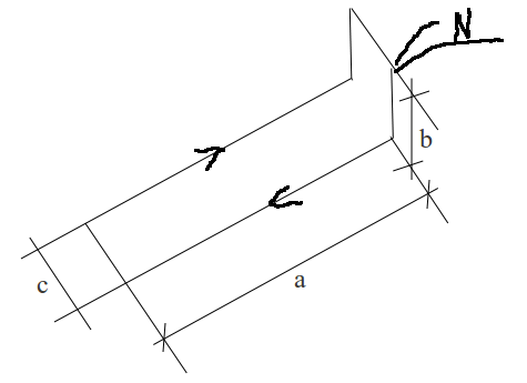

Habe da ein sehr interessantes Beispiel und bin mir nicht sicher ob ich
es ganz richtig berechnet habe.
Gegeben ist ein Magnetfeld:
Gesucht ist die induzierte Spannung um die gesamte Schleife, dafür habe
ich mir mal die einzelnen Verkettungsflüsse ausgerechnet:
Zusammenaddiert ergeben sie den gesamten physikalischen Fluss:
Der Verkettungsfluss ergibt sich dann wenn man den physikalischen Fluss
mit der Windungszahl multipliziert:
Weiters ist
Die induzierte Spannung ergibt sich durch das Induktionsgesetz:
Bitte kann mir wer bestätigen, dass ich alles richtig gemacht habe?
Danke schon im Voraus

Du solltest in deiner Zeichnung noch die Polarität einzeichnen, mit der
die Spannung definiert ist. Ansosnten ist es schwierig, die Vorzeichen
der einzelnen Kompnenten zu definieren.
Wo kommt den das '-' ganz vorne in der Gleichung her?

Zu einer Definition gehört aber auch ein Schaltbild, in der die
Polarität von Spannungen und Strömen eingezeichnet ist. Es gibt da
nämlich unterschiedliche Definitionen...
> Die Richtung der Spannung ergibt sich aus dem Induktionsgesetz mit der
> Rechten Hand Regel.
Ich wollte damit sagen, dass in deiner Zeichnung nicht markiert ist, wo
der Plus- und wo der Minuspol der Spannung ist. Deshalb kann man auch
nicht sagen, ob die Formeln so richtig sind.

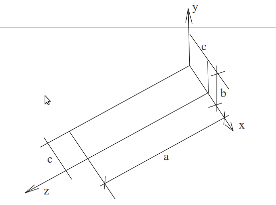

Man kann in der Zeichnung zwar nicht direkt die Polarität der Spannung
erkennen, aber ich interpretiere das jetzt mal so, dass am Anfang des
Pfades (in Pfeilrichtung) der Plus-Pol ist und am Ende der Minus-Pol.
Wenn die Fläche a x c von einem positiven Strom in Pfeilrichtung
durchflossen wird, dann entsteht ein Magnetfeld in negativer Y-Richtung
(Rechte-Hand-Regel).
Es gilt dann:
Für die Fläche b x c zeigt das Magnetfeld bei positivem Strom in
negativer Z-Richtung, also gilt hier:
Die Vorzeichen sind also genau anders rum wie bei dir. Das hängt aber
wie gesagt davon ab, wie man die Polarität der Spannung interpretiert.
Die übliche Definition des Induktionsgesetz ist:
bzw.
Hier ist also das Vorzeichen auch anders rum als bei dir.
Das Endergebnis ist allerdings wieder das selbe, weil sich die beiden
Vorzeichen-Unterschiede gegenseitig auslöschen.
Die Frage ist, ob das jetzt zwei Fehler waren, die sich zufällig
gegenseitig neutralisieren oder ob du ganz bewust mit anderem Vorzeichen
gearbeitet hast.

Wenn du jetzt noch unterschiedliche Strichstärken verwendest, um
Strompfade von Maßlinien zu unterscheiden, würde die ganze Beschreibung
langsam an Klarheit gewinnen ;-)
So eine Zeichnung würde ich mich nicht mal trauen, aus einer
Aufgabenstellung zu kopieren.
